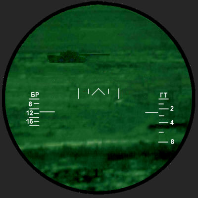

Egy a lőszer ballisztikájához igazított skála van, amit meg kell saccolni az a távolság és az előretartás.
A régi éjjellátón így nézett ki:
