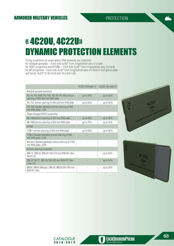

Ezt tudja a Kontakt I és V, ezeknél valamivel jobb a Relikt ami az T-90-eseken van.
Nagyon jól látszik, hogy egy 50mm-es lemezt a legelavultabb kézi páncéltörő eszközök kivételével ERA-val nem sok értelme van erősíteni még akkor sem, ha Reliktet raksz rá ami jobb mint ami a prospektusban van.
Ne hordj már össze hülyeségeket légyszíves....
Egy ilyen ERA, még a K1-is simán megfogja a Lancetben használt töltetett. Vagy bármilyen drónról rádobott HEAT gránátot.

E mellet a reliktes tetőpáncél EFP ellen is hatékony, ha az ERA-t találja el a sugár. Elég sok EFP-s tüzérségi töltett van.
Ha csak annyival csökkenti az átütés esélyét, amennyi fedést ad az ERA, akkor is megérte föltenni!
De mindent nem lehet vele beborítani. Ahhoz eleve olyan tervezés kell, pl. a Merkava IV tornya ilyen.

Te hordasz össze hülyeségeket. Az 1000 éves páncéltörő kézigránát már nemhogy közepesen modernnek nem számít, de egyenesen múzeumi darab. Jah tényleg azt mutatja ez a háború, hogy bármit is ér az ERA a harckocsik tetején...
