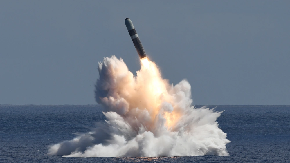

A Vanguard atomtengo 7 évig tartó felujitáson esett át, amit eredetileg 4 évre terveztek. A felújitás költsége 631 mio usd volt.
A rakéta kilövèse a 2 hónapos üzembe helyezési gyakorlat végpontja volt, aminek lezártâval a tengo megint szolgálatba áll.
Különben a kilövèst nem ismétlik meg, mert azt sikeresnek tekintik. ( breakingdefense.com)

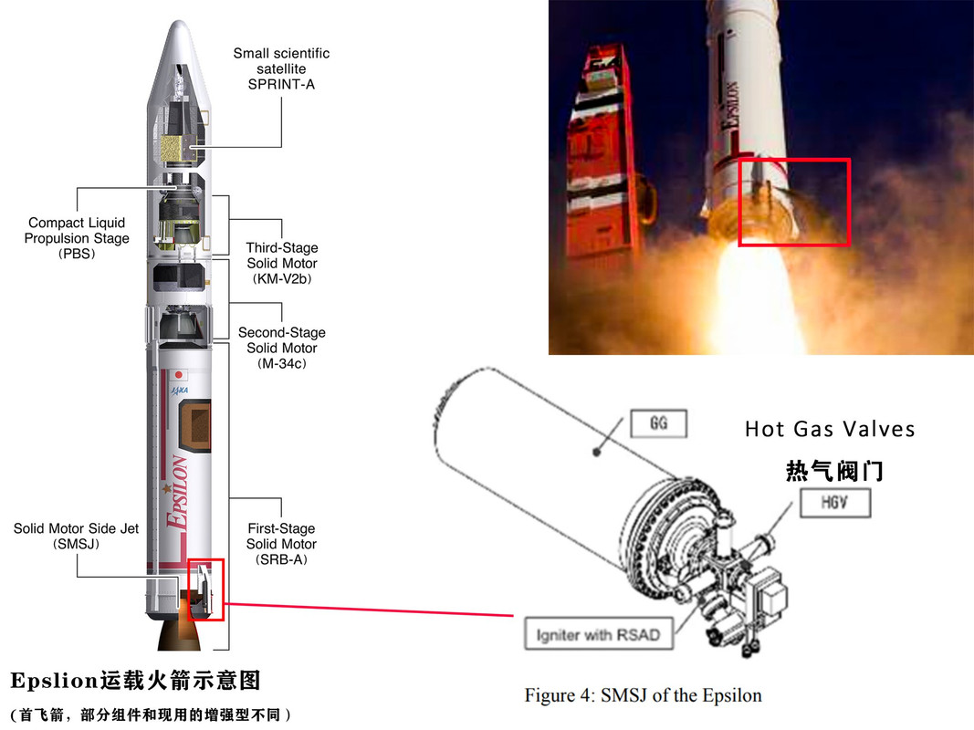

Kicsit áttanulmányozva a Trident gyújtó szekvenciáját, legvalószínűbb hibának a rakéta vektorálásához hidraulikus nyomást előállító Gáz-generátor meghibásodása vezethetett.
Ez a kis rakéta-motor (a képen az első és második fokozatnál balra a fúvóka mellett) a kivetés után de még egy pillanattal a fő hajtómű gyújtása előtt indul. Mivel közel a fúvókákhoz és szinte egyszerre indul sok nem látszik belőle csak a termelt szürkés-fekete füst.
Némileg hasonló megoldással szerelt pl. a Japánok Epsilon szilárd hajtóanyagú orbitális rakétája. Mivel ez padról indul és kevésbé szűk a csomagolás jobban megfigyelhető. Az Epsilon eseteben a kis motorral termelt gázzal forgatják meg a rakétát.
Ha jól értelemezem ezt a komponenst a felújítás során cserélték az Aerojet Rocketdyne gyártotta egysegre. Mivel a tengeralattjáróból a vetés sikeres volt, fő hajtómű gyújtásra viszont nem került sor, ebből következtetek, hogy ez az alrendszer lehetett hibás, (vagy maga a kis hajtómű, vagy a hidraulikus rendszer) mert csak a megfelelő hidraulika nyomás esetén indítja az elektronika az első fokozatot.
Persze ez spekuláció, de a hiba igy inkább az Amerikai beszállitó felelősségének tűnik.

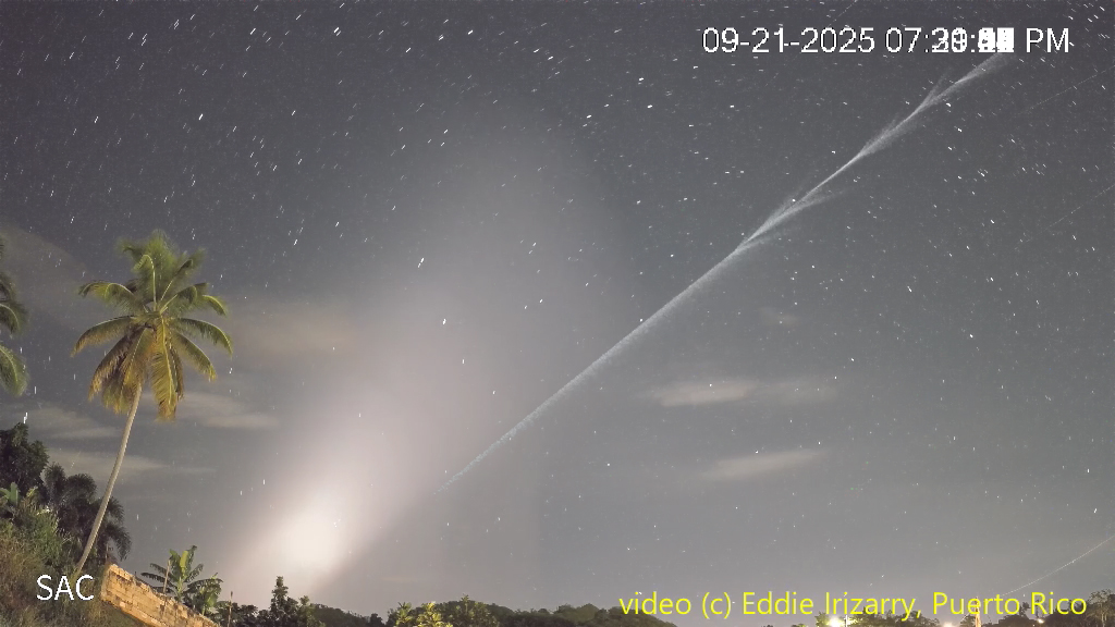

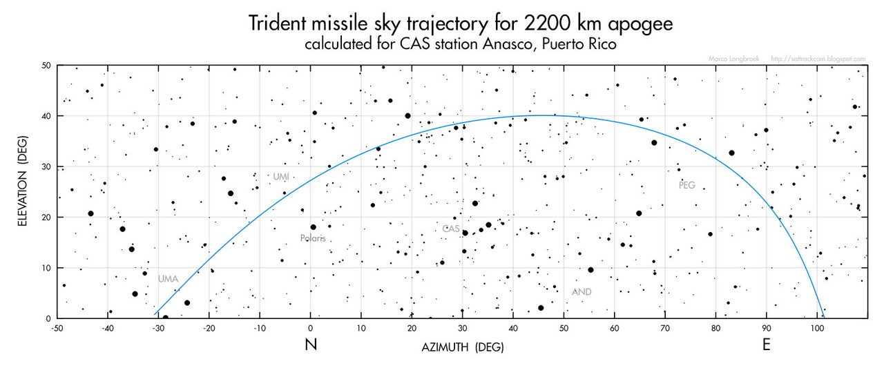

Volt egy sikeres amerikai Trident II inditás, amit Puerto Ricoból többen is láttak.
A megfigyelések, és a területre kiadott NOTAM után, ez a teszt némileg eltért a korabbiaktól, de eddig nem adtak ki hivatalos anyagot róla.

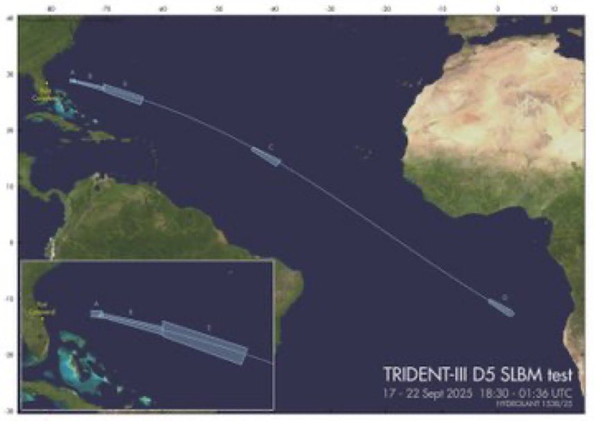

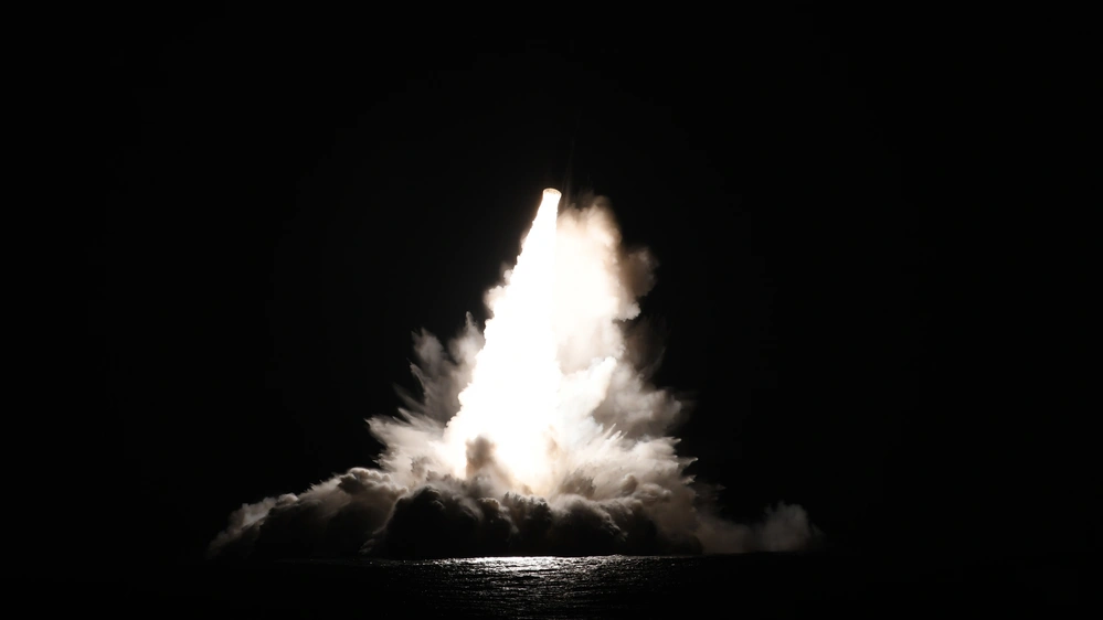

Közben az is kiderült, hogy két indítás is volt a validálásra.
Egy még 17-én;
A másik 21-én, és mivel ez este volt ezt lehetett látni csak.

Újabb pontosítás!
4 (négy) Trident indítást végeztek szeptember 17-21 között! Kettőről adtak ki képet, de a mostani hivatalos közlemény már négy indításról számol be.. ezek szerint alaposan ki akarták próbálni az LE verziót..
The four launches conducted from Sept. 17-21 were part of a planned test event which are conducted on a recurring, scheduled basis to evaluate and ensure the continued reliability and accuracy of the system. This exercise validated performance expectations of the Trident II D5LE strategic weapon system (SWS).
