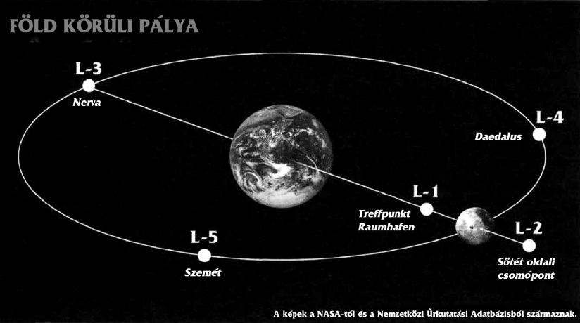

Sose értettem ezt az L2 pontot. Igaziból a többit se.
Pedig a wiki alapján rohadt egyszerűen érthető. Gravitáció az sugár irányban csökken. Két sugárirányú test + Nap hatásának együttes eredője. Gyakorlatilag mágnesekkel is felállítható tudtommal ilyen modell.
ozymandias
2013. június 4.
2 788
18 107
Én értem azt a pontot, azt nem értem, hogy állhat valami pályára a köré?
Ezek képzeletbeli pontok, amelyek mechanikailag léteznek. Fogsz egy központi testet, ami legyen most egy mágnes (most akkor nem játszunk a gravitációval sem a görbült tér-idő-szövettel). Ez önmagában egyensúlyban van (illetve lehetne, ha a Föld mágneses tere nem hatna rá). A kérdés akkor lesz érdekes, ha nem 1 testről van szó, hanem többről...
- Ha kettő teljesen egyforma mágnest egyensúlyba akarsz tartani úgy, hogy egymást taszítják, az elméletileg lehetséges. Ekkor a két erő kioltja egymást, de nyomatékok még lehetnek, amik kibillentik a két mágnest (ezen az elven működik az elektromos motor)
- Ha három teljesen egyforma mágnest akarsz egyensúlyba helyezni, akkor az fizikálisan lehetséges, ha az eredő erők egy erőháromszöget hoznak létre, melynek az eredője zérus.
- Ha négy teljesen egyforma mágnest akarsz összerakni, az ugyanígy működik.
A gond akkor van, ha a mágnesek eltérő erősségűek. Ekkor ki kell számolni azokat a pontokat, ahol a kettő szomszédos mágneses erőtere metsződése létrehozza azokat a pontokat, ahol a kettő taszítóerő kiegyenlíti egymást, de kell egy harmadik erő, amely pedig az elfordulási nyomatékot egyenlíti ki az egyik irányban.
Ahhoz, hogy ezek tökéletes egyensúlyba legyenek, 5 mágnesre van szükség. Ahová ezeket a mágneseket kell tenni, azok a Lagrange-pontok, L1-től számozva L5-ig.
Ez a játék eljátszható bármilyen erőhatás esetén. Ilyet számoltam röpsúlyos regulátorra (régi BME-s gépészmérnöki kar logója), de számítható elektromos térre, gravitációs térre egyaránt. Ezek a pontok nem fix pontok. Függenek az erőktől (mágneses/gravitációs/mechanika) és a jellemzőktől (mágneses térerősség, gravitációs állandó/tehetetlenségi nyomaték). Ez csak 5 ponttal működik, ha ennél kevesebb vagy több, akkor instabil a rendszer és az egyenletnek nincs a primitívtől eltérő megoldása (minden pont egy helyen)

Ok, ezt nagyjából értem, de hogyan állítasz pályára valamit egy ilyen pont köré? Hol képződik ott gravitációs erő?

Najó, próbálom valahogy elképzelni a dolgot. Javítsatok ki, ha tévednék valahol.
1. Az L2 pont Föld körüli pályán mozog a Holdal együtt. Föld körüli keringési ideje megegyezik a Holdéval, ezért úgy tűnik, mintha a Hold egy bizonyos pontja felett állna.
2. A szonda lényegében az L2 síkjában mozog, de szintén Föld körüli pályán.
3. A Föld körüli pályálya valószínű, hogy nincs teljesen egy síkban a Holdéval, ezért tűnik úgy mintha az L2 körül keringene.
13 139
28 394
Egy cikk elég személetes ábrákkal, ami a mostani misszióhoz kapcsolódik.
http://www.planetary.org/blogs/guest-blogs/2018/20180615-queqiao-orbit-explainer.html

Tovább bővítve a viszonylagos perturbáció mentes helyek látszatát:
Nap-Föld:
/minden rendes UFO tudja, hogy az L3 nem jó, viszont a többiben ott lehetnek a megfigyelőik. :) /
show.php
Föld-Hold:
latest
Olvasni való:
http://www.urvilag.hu/tavoli_vilagok_kutatoi/20091212_megfejtes_lagrangepontok

A gravitációs erő mindig a Föld és a Hold gravitációs erejének az eredője lesz (meg kicsit a Napé is).
A pont csak egy"látszólagos" valami.
