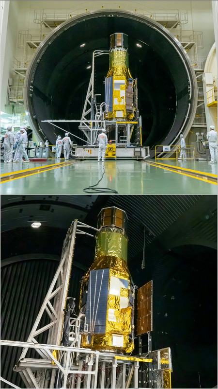

A JAXA Tsukubai vákumkamrája se piskóta, de a teleszkóp az igazi látnivaló!
XRISM egy Röntgen tartományban dolgozó távcső. Nem az első ebben a kategóriában, és az alkalmazott technológia se új, de a legérzékenyebb készülék lesz ami kimaxolja azt.

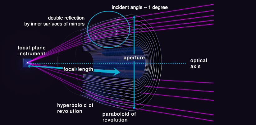

Ha nem lenne egyértelmű a kihívást pont ezek a nagy energiájú részecskék èszlelése adja. Amíg a látható fény, az infravörös és a rádió hullámok összegyűjtéséhez főleg homorú felületű tükröket illetve parabolaantennákat használunk. A nagy energiájú fotonok ezeken áthaladnának, ezért kimutatásukra más módszereket kellett kitalálni.
A röntgensugarak fókuszálhatók, ha a fotonok kis szög alatt, súroló beeséssel érkeznek egy jól felpolírozott fémfelületre. Az ilyen Wolter-féle távcsövekben koncentrikusan egymásba ágyazott, enyhén paraboloid és hiperboloid felületű vékony fémlemezek gyűjtik az érzékelőre a sugárzást. Erre a technológiára épül Japán vezette nemzetközi összefogással közösen fejlesztett XRISM is.

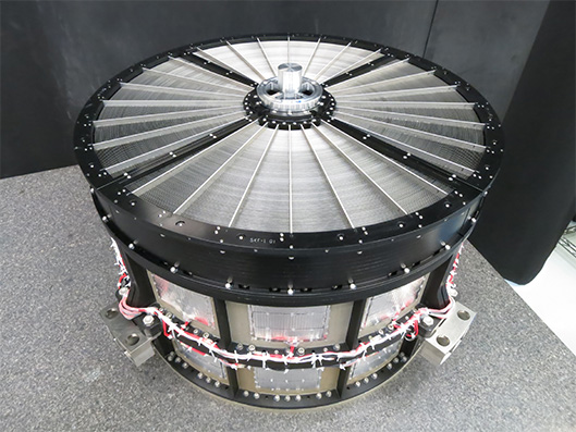

A szerkezet tükörrendszere.
Az XRISM széles látószögű röntgen képalkotó képessége mellett egy kriogén -nagy felbontású röntgenspektrométerrel is fel van szerelve, pontos plazmaviszony méréseket hajt majd végre a kiválasztott célpontokon.

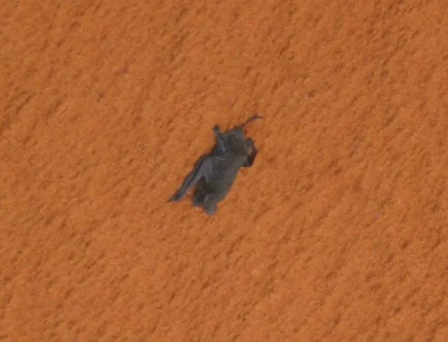

Akárhogy is a boosteren kapaszkodó BATstronautának várnia kell a következő próbálkozásra. :)
Fun fackt; 2009-ben STS119 hasonlóan üzemanyag problémák miatt csúszott. És mi a közös a mostani indításban? Nos akkor is egy denevér kapaszkodott fel a rakétára, ès az űrsikló egyik hajtóműve ugyanez a 2058-as volt! o_O
