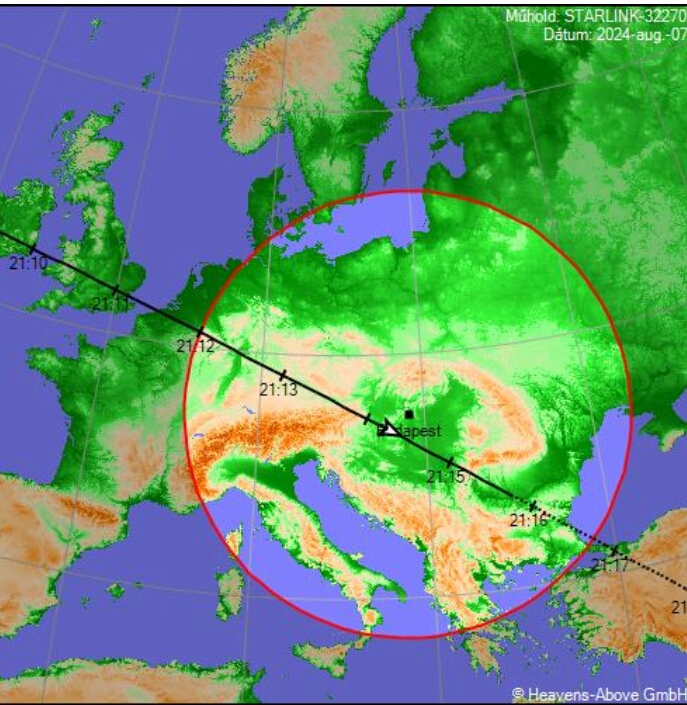

A Perseidák kapcsán jutott eszembe az élmény: a 18 műhold füzére augusztus 7-én, 21:12 és 21:14 között látványosan vonult át Magyarország fölött, nyugat-északnyugati irányból kelet-délkelet felé. Az apró fénypontok egymástól nagyjából egyenlő távolságra, viszonylag szórtan haladtak el. (Képet sajnos nem találtam róluk.)

Nem azt láthattad. A Kínai műhold csoport 800 x 800 km x 89.0 azaz majdnem pontosan Észak-déli poláris pályára került. Ráadásul alapból sokkal magasabb pályára, így alig látható.
Már az inklanáció alapján is Starlink műholdcsoport lehetett. Pontosabban az augusztus 4-én indult G11-1 lehetett ami 7-én még 289 x 290 km, magasan ès 53,2° inklanációval haladt el felettünk a kérdéses időpontban. Alacsony pálya okán sokkal könnyebben lehetett észlelni.
A kínai indítás azért is érdekes mert megint szétesett a pályán ennek a rakéta végfokozata, komoly törmeléket generálva. Ez már nem először fordul elő, és a magasabb pálya okán ezek sokkal tovább potenciális veszélyt jelenthetnek,.
A műhold dizájnt illetően leginkább az első generációs Starlink V1 műholdra hakaj kialakításban és tömegben kb 300kg.

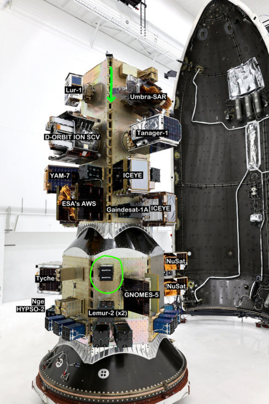

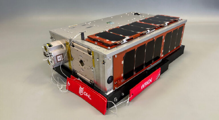

Magyar idő szerint ma este 19:20kor egy Falcon9-el ildul a Transporter-11 küldetés, amin többek között ott van a Magyar C3S kft WREN-1 muholdja.
Water Resources in Efficient Networks - WREN-1 a talaj felső rétegének nedvességtartalmát és a növényzet fejlődését vizsgálja. A fedélzeti multispektrális képalkotó rendszer, a földfelszínt 16 x 16 méteres részletességgel, közel 10 000 négyzetkilométeres területre vonatkozóan fogja megbecsülni egy áthaladás alatt.
Ez az eddigi legnagyobb Magyar fejlesztésű és építésű eszköz a maga majd 10kg és 6U (20 cm × 10 cm × 34.05 cm) méretével.
A műhold a SEOPS hordozón kapott helyet, ami az eddig megjelent képen pont nem látszik.
A tavaly áprilisban indított VIREO müholdjuk pedig éppen pár napja égett el a légkörben..
