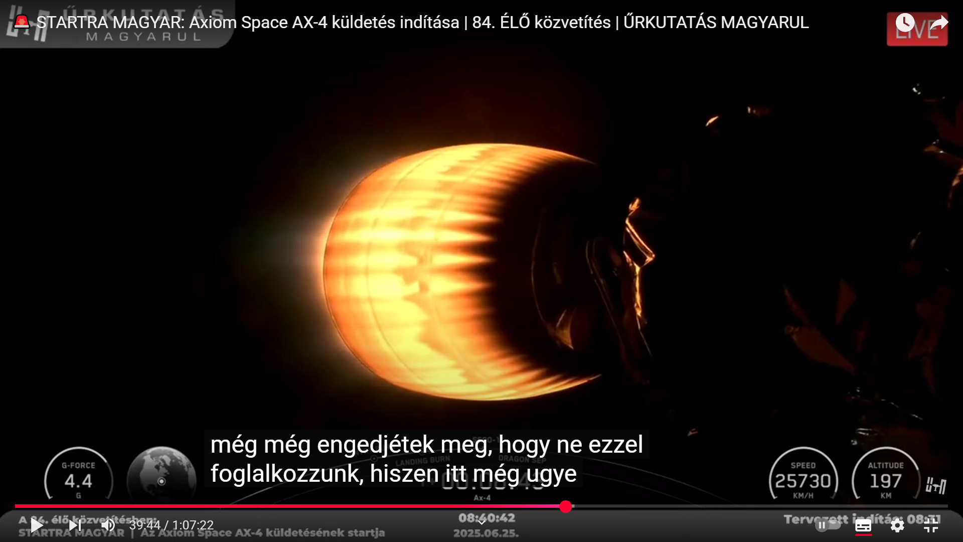

ha jól láttam a gyorsulási szakaszban a legnagyobb nehézkedési érték 3.2G volt, alig pár másodpercig. úgy egyébként 1,5G körül mozgott szinte végig.
4,4 g-t látok maxnak, de igen rövid ideig. :)
