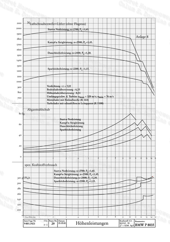

Ezt találtam.
BMW P 8035 teljesítmény és fogyasztásgörbék, elvileg a 801TJ-hez nagyon hasonló turbós BMW 801-es project.
Calum Douglas után.
Reactions: endre and dudi
