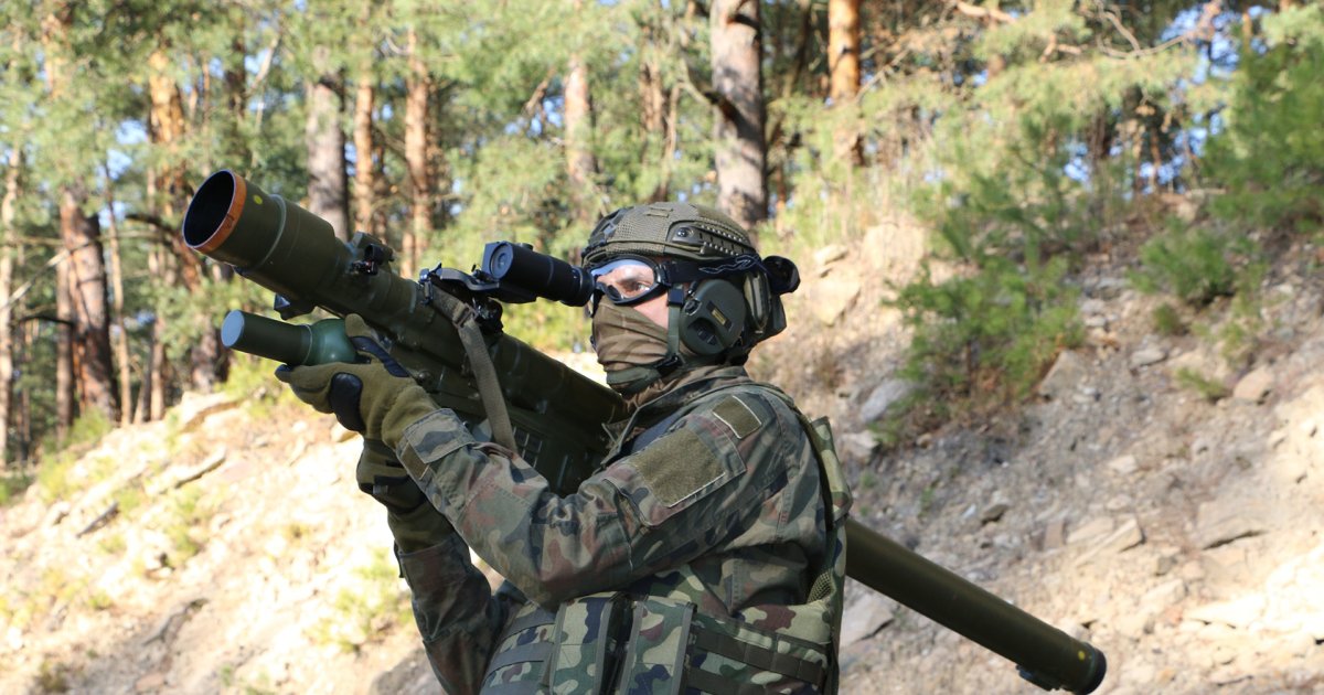

Kérdezném, hogy a lengyel Piorun (GROM-M) mire elég így a 21. században?
Többet, eleget tud egy régi Iglához képest, megbízható, stb.??
A Piorun-nál látom, hogy közelségi gyújtót kapott, gondolom a kisebb drónok lekűzdésében ez sokat segít.
Szóval, jó lenne például nekünk manpads kategóriában, vagy a legújabb Stinger-rel előbbre lennénk?
Bocs, hogy itt teszem fel a kérdést, de ha jól tudom a grom, piorun az lengyelesített Igla, és saját topikot nem találtam nekik. Igazából a népszerű netes " hadtech lexinokon" túlmutató, hiteles olvasnivalót szívesen vennék róluk.
Nagyjából hozza a ~15 évvel ezelőtti 9K338 Igla-S szintjét.

The Estonian Centre for Defence Investment has signed a contract with Poland's Mesko to supply Estonia with the Piorun short-range manportable air-defence system (MANPADS).
Estonia will receive 300 missiles and 100 launchers, with the first lot scheduled to arrive in mid-2023. The deal will give Estonia an additional short-range air defense (SHORAD) system and will complement its Mistrals already in service.
