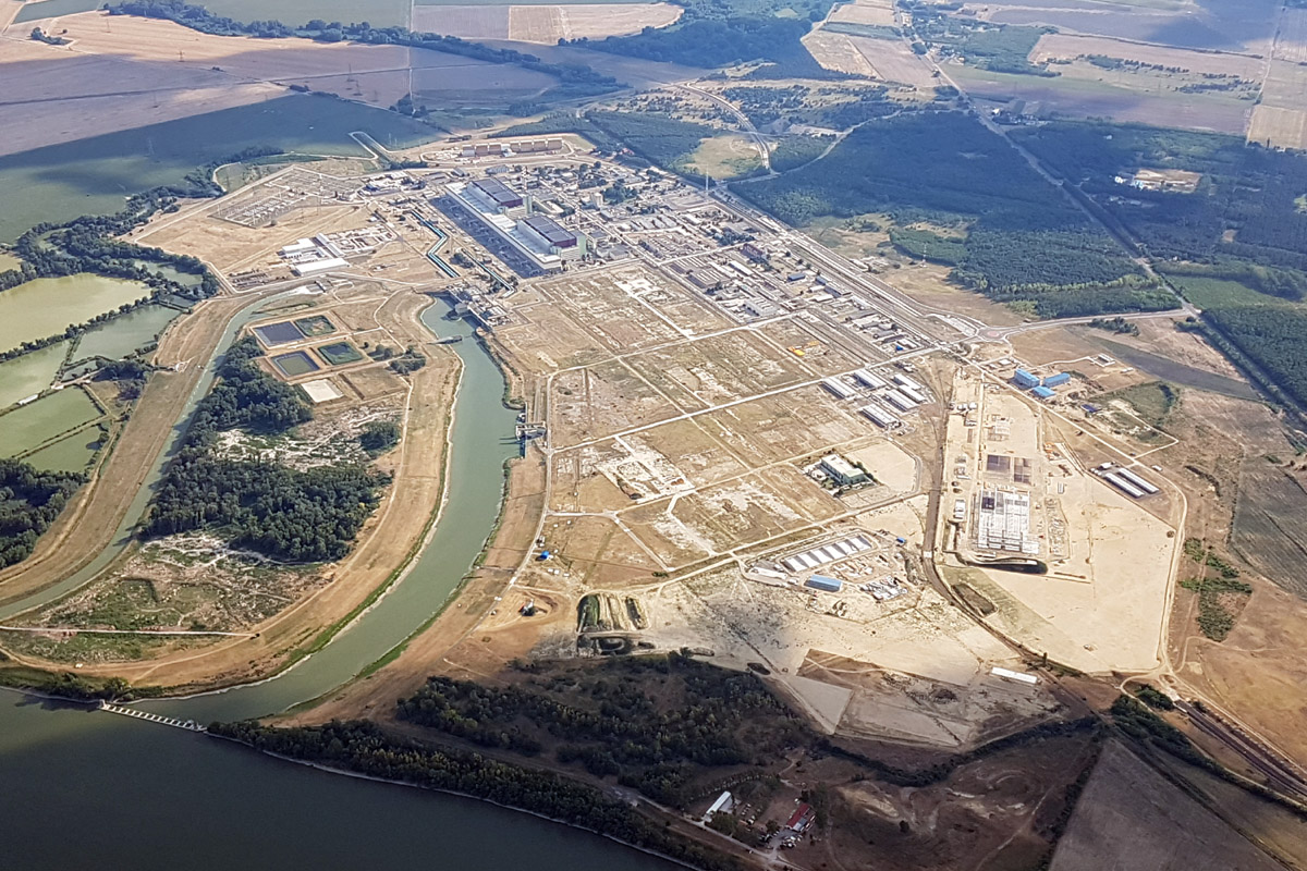

Bjani fórumtárs bepakolta Paks képét, ezek szerint:
Még a Paksi blokkok is jóval messzebb vannak a Dunától, mint ahogy Fukisimában a blokkokat kb 50 méterre kipakolták a költségcsökkentés érdekében közvetlen tengerpartra (próbálok képet berakni, katasztrofális az emberi hülyeség, spórolás. Miért nem közvetlen a vízbe lógatják, az még olcsóbb lett volna:
Ezen még védőgátat se nagyon lehet látni, utánanézek h ha van mekkora - volt..
