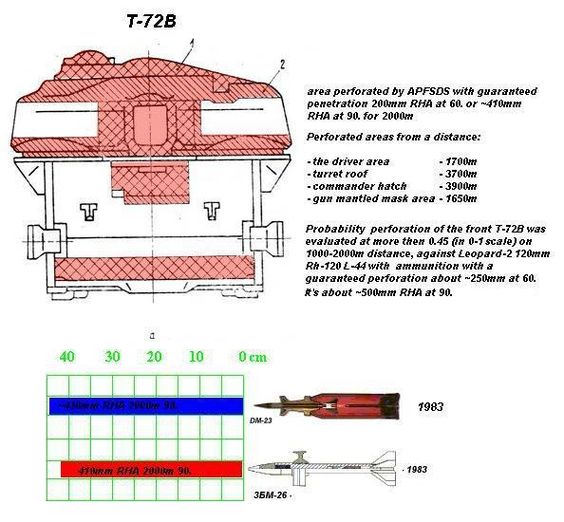

Az pedig külön érdekes táblázat lenne, ha megnéznénk szemből a T-72 páncélzatát. Mert pl a torony felületének nagy része homogén öntött acél:

Te mit írtál eredetileg arra a területre (a torony homlokpáncéljára!!!!) ami a saját forrásod szerint 430mm? Segítek 350mm-t. Ez még a PERI R-15 mögött sem igaz, ahol 360mm a te forrásod szerint.
Még mindig basztad elolvasni amit írtam, de ne aggódj segítek. Idézet a hidegháborús harckocsik páncélzata című PDF-emből:
"Leopárd 2A0/A4 torony páncélzat:
Piros vonal mentén: (Páncélra merőleges!)
Tényleges: 30 mm RHA + 2*38 mm NERA (45 fok) + 25 mm HSLA + 2*15 mm NERA + 25 mm HSLA + 2*15 mm NERA + 25 mm HSLA + 2*38 mm NERA (45 fok) + 35 mm RHA
Átirat: 30 mm RHA + 74,5 mm RHA + 32,5 mm RHA + 21 mm RHA + 32,5 mm RHA + 21 mm RHA + 32,5 mm RHA + 74,5 mm RHA + 35 mm RHA
Összesen: 353,5 mm RHA
Ez végeredményben lényegében megfelel a „hivatalos” jelentésben szereplő 350 mm RHA értéknek! :)
Lila vonal mentén: (Harckocsi szemből!)
431.5 mm RHA (maximum 35 fok eltérés a derékszögtől, így 122%-os szorzót alkalmaztam)"
Remélem ennél többet nem kell mondanom. Az idézett szöveg ellenőrizhető a HTKA-ról is letölthető PDF-ben ;)
