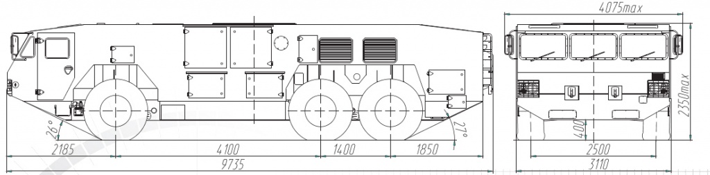

Az exportra szánt BUK-M2E SAM rendszer MZKT-6922
rakétahordozó járművei, 9M317 rakétákkal
9A317E TELAR
9A316E transloader-launcher
Mackensen
2010. május 3.
21 986
15 733
Mintha láttam volna KUB rendszert is ezen az alvázon.
ghostrider
2014. július 18.
10 039
30 630
Igen, láthattad a Kubot,
az OSA-1T-t,
és a Tor-M2E-t (SA-15D),
sőt a Т-38 "Sztilet" ukrán-fehérorosz továbbfejlesztését az OSA-nak.
Több rendszer is van tervezve/fejlesztve az alvázra.
