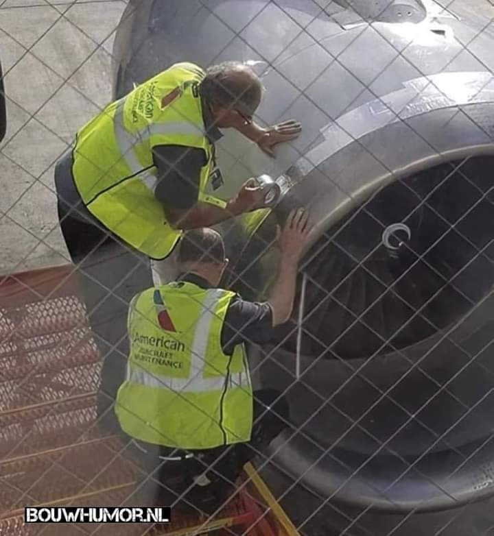

Várom a szakemberek véleményét.
Nos mivel a kép valószínűleg az Usában készült, ezért az egyértelmű bizonyítéka annak, hogy az amerikai hajtómű technológia évtizedekkel jár a világ többi része előtt. Legalább is a republikánusok szerint. A demokraták szerint a képen látható orosz kémeket Putyin küldte oda, hogy aláássák az amerikai repülésbiztonság felsőbbrendűségébe vetett hitet.
Ha mondjuk a kép Oroszországban készült volna, akkor újabb ékes példája lenne annak, hogy az orosz állam és azon belül konkrétan Putyin mennyire semmibe veszik az emberek biztonságát.
Ha viszont Kínában készült volna, akkor..... a kép készítőjét már elásták volna.;)
Volt már róla szó szerintem itt és máshol is. Bár ez inkább a civil repüléses topikba illett volna.
Az nem sima tape. Kb. 5 sec kereséssel meg lehet találni ezeket
https://gineersnow.com/industries/a...t-using-tape-fix-airplane-engine-prior-flight
https://en.wikipedia.org/wiki/Speed_tape
LAN mechanic applying speed tape on the left engine nacelle of an Airbus A320. Briefly, speed tape is an aluminized tape used to do minor repairs on aircraft. It is used as a temporary repair material until a more permanent repair can be carried out. It has an appearance similar to duct tape, for which it is sometimes mistaken, but its adhesive is capable of sticking on an airplane fuselage or wing at high speeds, hence the name.
Csak a szokásos, civilek rácsodálkoznak arra, ami normális gyakorlat, csak lövésük sincs róla és aztán ebből még felfújt idióta cikkek tömegei is születnek. Lásd a nem túl régi utasüléses képet, ahol a semmin rugóztak.
Reactions: fishbed and emel
Szerintem, ha így csinálták, akkor ez jóváhagyott technológia.
