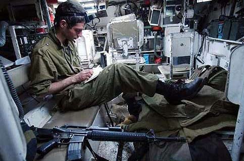

plusz kellett egy ha jól emléxem 960 LE-s motor, ahhoz hajtáslánc. ++ a zsákmányolt, átépített T-55-ket a tartalékosok kapták, (Tiran) és komoly gond a szovjet harckocsizókra (bevonultatott szerjózsák legalacsonyabb 5%-a) méretezett belsőtér. Oszt gyalogbakának nem mondhatod, hogy max 175 centi legyen, illetve hagyja a málhamellényt, fele cuccát az ajtón kívül, hogy elférjenek odabenn.
versus Boxer IFV
Ettől függetlenül kellenek a kellő védettséget adó nehéz vasak....
