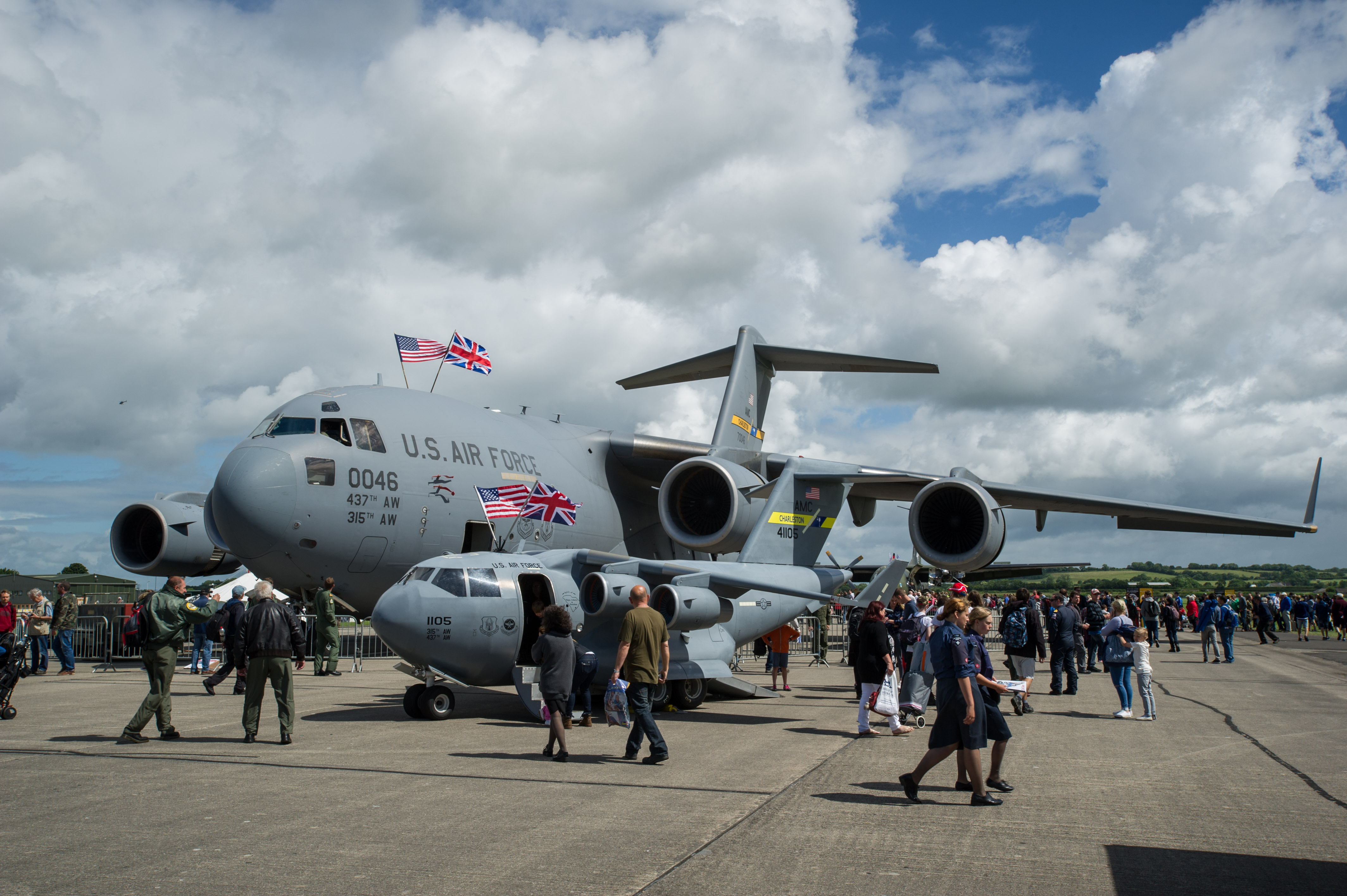

Te nagyon, te, a légcsavar működési elve is az, hogy az előtte levő levegőt szívja, majd ad neki perduletet és lesz ezzel erő. Azt is pont úgy meg tud sérülni, ahogy egy fan fokozat...
És a C-17-es hatóműve magasabban van. Nem éred el. Az általad linkelt képen a kis csaj röhögve eléri a lapát alját...
Nézzed már meg milyen magasan van...

A képen a propeller mögött a hajtóműház alatt az nem egy beömlő, amibe a propeller által felvert szennyeződés bejuthat?
Akkor kezdd el azt a képet alaposan tanulmányozni. A hölgy a képen kiváló méretarány jelző.:)
