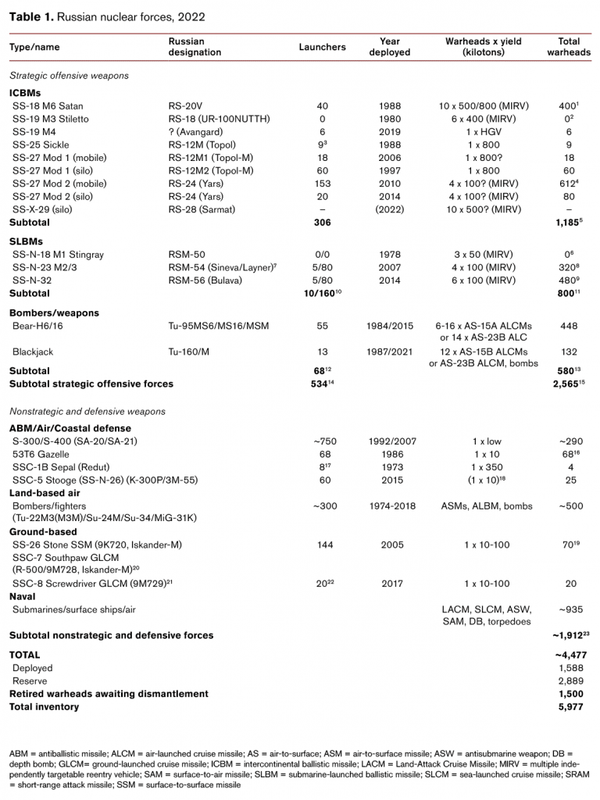

Van valakinek infója arról hogy jelenleg milyen taktikai atomfegyverei vannak az oroszoknak? (10 kT alatti vagy àllitható)
https://thebulletin.org/wp-content/uploads/2022/02/nuclearnotebook-March2022-russia-table1.pdf
Köszönöm!

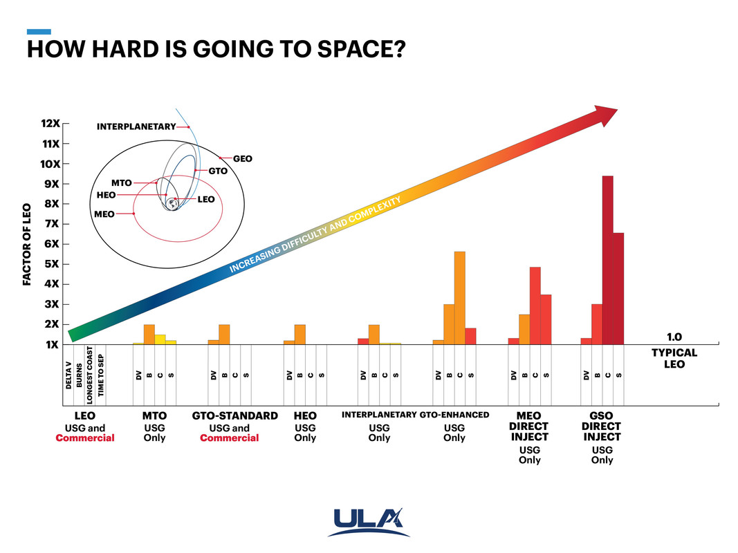

Mennyi idő alatt lehet odaérni egy geostaci műholdhoz?

Megfelelően tervezett GTO pályán nem tart sokáig, csak a közelség időtartama rövid. Közeli GEO-ra állás sok üzemanyag vagy sok idő.
Nyilvan függ a küldetés tervezes az indítás helyetől, és az elérni kíván poziciotol, és a hordozó képességeiről is.
Elméletileg a legrövidebb kivitelezhető idő körülbelül 5óra 15 lenne, ami ugye egy geoszinkron transzfer pálya fele. Az apogeet az egyenlítőt keresztezve egyetlen gyujtással precízen kell megemelni, majd egyetlen égéssel megemeli a perigeust, és egyúttal megváltoztatni a pálya dőlését a 0°-ra és már kész is. A jellemző azonban a 24óra.
Viszont ha van kraft bőven akkor mehetnek SzuperSzinkron Transzfer pályára is direktbe és onnan le GEO-ra;
Ami meg a bonyolultságot és szükséges Delta-V illeti, erre itt egy grafikon egyenest Tory Brunotól;
