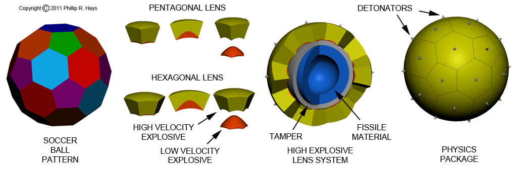

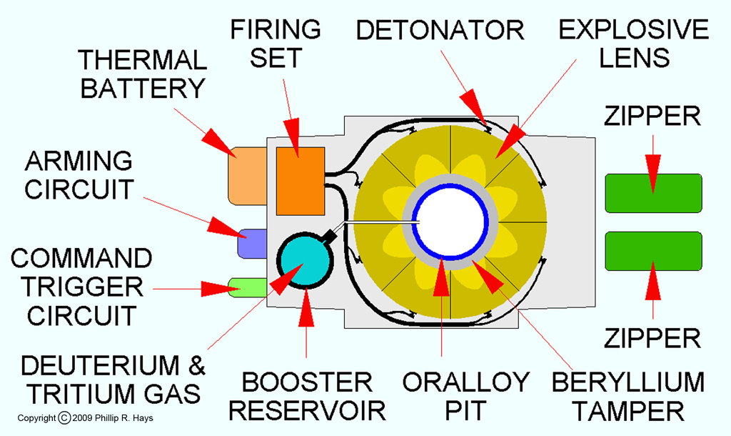

Elég valószínű hogy tényleg egy un. üreges kialakítású atombomba van a képen.
A gömb jobb felső részén a gyújtószerkezet van, míg a jobb alsó részén lévő cső valószínűleg a boosternek használt deutérium-trícium gáz bevezető nyílása (ezzel a megoldással jelentősen csökkenthető a szükséges hasadó anyag mennyisége és megduplázható a bomba ereje).
A gömbön a kerek valamik az üreges gömb alakú hasadó anyagot összenyomó hagyományos robbanóanyagot tartalmazó töltetek. Kb. ilyen a keresztmetszetük:
Összeszerelve az egész cuccos kb. ilyen lehet:
Az USA-nak ezzel a módszerrel készült legkisebb bombája 55 cm átmérőjű urán bomba volt.
