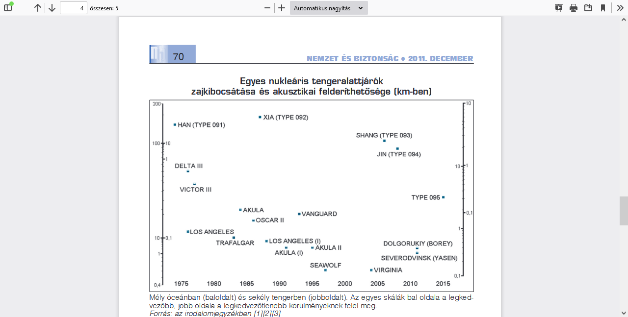

Szerintem abban tévedsz, hogy mindenki hallja őket...
"A zajkibocsátással (megközelítõleg) hat-
ványosan növekvõ akusztikai felderítési tá-
volságának fontos következményei vannak.
Gyakorlati szempontból nincs nagy jelentõ-
sége annak, hogy egy tengeralattjáró se-
kély vízben 0,1 (mint a jelenleg legkorsze-
rûbb amerikai Seawolf és Virginia hajóosz-
tály) vagy 0,4 (a továbbfejlesztett Akula), il-
letve hogy a nyílt óceánon 0,6 (Seawolf, Vir-
ginia) vagy 3 (továbbfejlesztett Akula) kilométer
egyiket sem lehet követni, amikor elhagyja a kikötõjét,
és a véletlen találkozást leszámítva – egyiket sem
lehet megtalálni a tengeren. Ezzel szem-
ben egy olyan tengeralattjáró, amely sekély
vízben 30, a nyílt óceánon 100 kilométerrõl
érzékelhetõ, a felfedezés kockázata nélkül
követhetõ egy nála csendesebb tenger-
alattjáró által, és még ha nyoma is vész, a
másik tengeralattjáró nagy valószínûség-
gel újra megtalálhatja jóval azelõtt, hogy
torpedói hatótávolságánál közelebb kerül-
hetne az oltalmazott hadihajóhoz."

Igen - ez a lényeg!
A (élvonalbeli) tengeralattjárók lassan elérik a passzív módszerekkel történő felderítés határát. Az amerikaiak már azzal számolnak, hogy rövidesen vissza kell térni a pingeléshez, ha tudni akarják mi folyik körülöttük. Mondjuk a kínaiak vagy 15-20 év lemaradásban vannak egyelőre "hangerő" terén de az amerikaiakat már lassan lehetetlen lesz felderíteni aktív szonár nélkül.
Ha Tajvan körül be indulna a tengeralattjáró háború a következő 8-10 évben, azt nem valószínű, hogy népi Kína nyerné meg...
