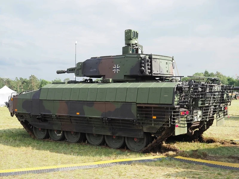

Vegyesen van, a CLARA ERA és a AMAP kerámia-acél kompozit péncél. A képen a sima zöld színű kazetták az ERA blokkok:
