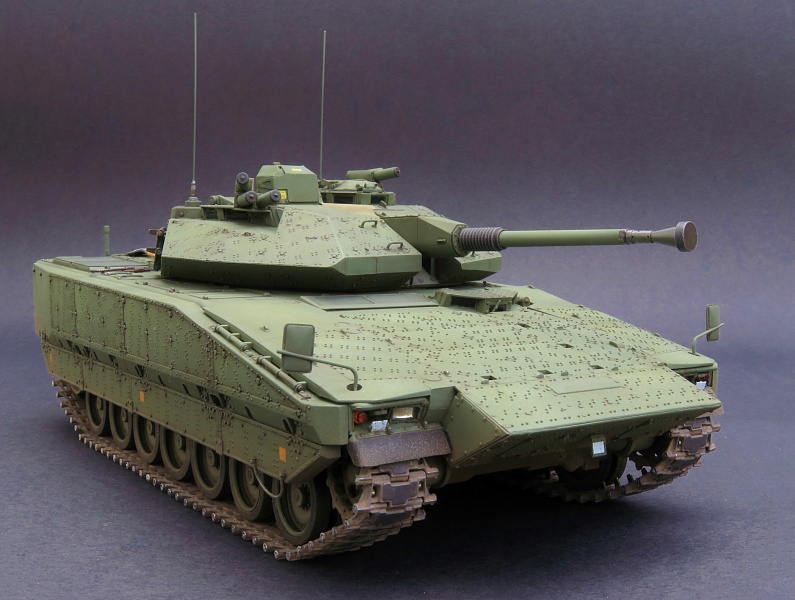

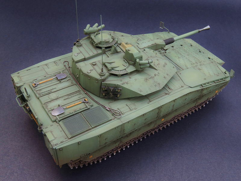

Ezek a svéd hadsereg által rendszerben tartott CV9040C változatok, tehát az eredeti CV9040 Mk0 változat modernizációi, de elég messze állnak pl a legújabb CV90Mk IV-től amit pl nekünk is kínáltak.
Ez van a lepedő alatt(ugyan makett, de jobb képeket nem találtam):
