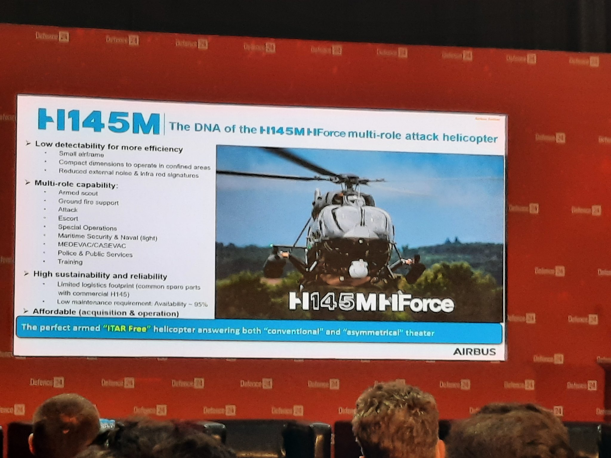

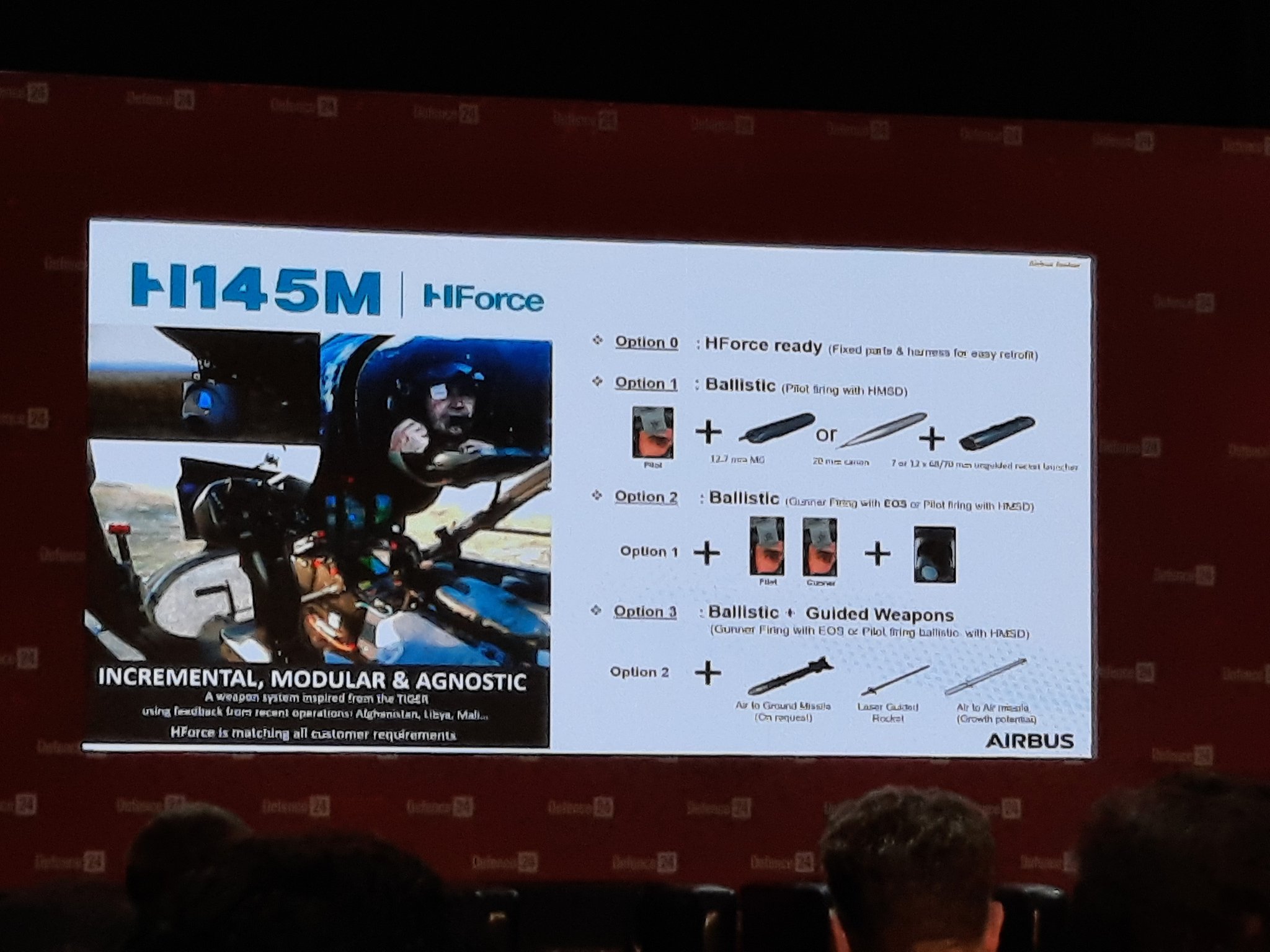

Eközben a lengyeleknél egy a Defence24 Day-en...
"A harmadik előadó Ralf Nicolai (Airbus Helicopters) volt, aki előadásában a H145M könnyű többcélú helikopterekre összpontosított. Itt utaltunk az amerikai hadseregre és az UH-72A Lakota helikopterprogramra, ahol összesen 483 építettek az Egyesült Államokban, és 15 éve szállítják őket. Ezek az amerikai hadsereg gépei – a kiképzési folyamat során is – több mint egymillió órát repültek. 2021 szeptemberében viszont átadták az első helikoptert a B verzióban (17 gépből álló tétel részeként).
A konszern képviselője bemutatta az aktuális eladási statisztikákat - a H145-ös összrendelése 94 helikopter. (???) Magyarország rendelkezik a legnagyobb flottával (20 a fegyveres erőknél és a különleges erőknél). 19 gép a szerb fegyveres erőknél és a belső biztonsági szolgálatok szükségleteire, 18 többcélú helikopter az amerikai hadsereg nemzeti gárdájánál.
Felidézték, hogy egy új, ötlapátos rotort (Green Rotor Concept 1+) fejlesztettek ki, amely javítja a helikopter teljesítményét, így a maximális felszálló tömegét is. Egy másik kidolgozott programja a gép integrációja pilóta nélküli rendszerekkel (MUM-T, Manned-Unmanned Teaming)"
