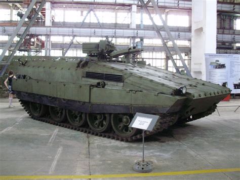

Segíts már.
Mert akkor ez a t64-ből kèszült.
De mi maradt belőle meg?
A futógörgők?
Egy merkavánal èrthető hiszen ott alapból adta a kialakítása(elöl a motor).
Kis tulzással csak le kell venni róla a tornyot,befoltozni a lyukat, ülèsek oszt mehet
De itt kb minden át van alakítva.

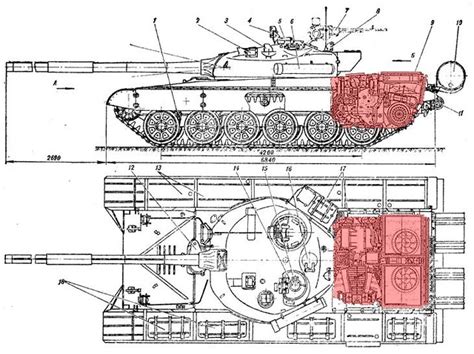

Megforditották a menetirányt.A hk segge a GYHJ eleje.Ugyanezt csinálták a BMP55 esetén.

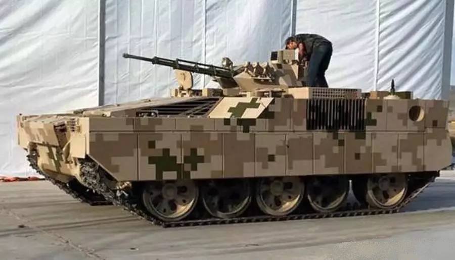

Ugyanezt csinálták a kinaiak és aszerbek is a saját T55 testen alapuló IFV protóinkon
Kinai átmókoláson nagyon jol látszik,mert nem tettek annyi pótpáncélt eléje,mint az ukrán protókon.Harkovba egy ék alakú pótpáncélt tettek a megerősitett,eredetileg hk farlemezre,kb mint a Leo 2 tornyának elejére.

deszant csak a tetején tud ki-be mászkálni,lényegében ugyan olyanok,mint a PT76 alapú BTR-50.Szerencsétlen egy kialakitás-de hk szintű páncélozásuk van.
És az Armata T-15 már rendes,orrmotoros és hátsó deszanttérrámpás kialakitást kapott-éppen csak még nem sorozatgyártás érett.(és most erősen kérdéses,hogy mikor lesz-
Merkava eleve úgy lett tervezve,hogy lesz mindenféle változatuk.És az eredeti105milis változat még úgy tudott magával vinni egy lövészrajt,hogy közben maradt elég lőszere is az ágyúhoz.No nem valami kényelmesen,de be tudták zsúfolni őket a hátsó térbe.Maiakkal is meg lehet csinálni,de akkor csak 16 lőszert tud magával vinni az ágyúhoz.
Harkoviak egyébként előálltak egy Merkava utánzat koncepcióval is
Orrmotor,háttul 6 fős deszanttér,hátsó rámpával.koncepciótervnél nem jutott tovább.
