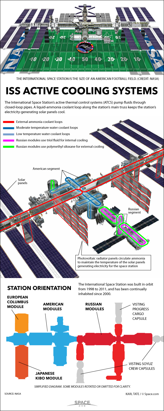

A hő sugárzás formájában is terjed, nem kell ott neked feltétlenűl egy hűtőközeg csak egy nagyobb felület amin kisugároz. Pl spéci űrruha nélkül egy ember is kopogóra fagyna elég gyorsan anélkül, hogy lenne hűtőközeg. A lényeg, hogy minimalizálják a fölös hőt egy ilyen reaktornál, a maradékot meg egy nagy felületre az ürhajó külső részén kivezetni.
Az űrben a legnagyobb probléma a hűtés. Nézd meg, hogy az ISS-hez mekkora métetű hűtők vannak. Űrruhan nélkül rohadtul nem fagy gyorsan kopogósra az ember pont emiatt. Hagyományos reaktorral üzemelni odafent gyak. fizikai képtelenség nagy teljesíménnyel a hulladékhő miatt.
Konkrétan mennyi az annyi? Ha kifeszítek egy focipálya méretű vitorlát az ürhajó mögött, és a hulladékhőt abba vezetem hogy onnan majd elsugározzon akkor mekkora hűtést tudok így elérni?
35 kW/radiator, ha jól értem.
https://www.nasa.gov/pdf/473486main_iss_atcs_overview.pdf
2 db ilyen van fent. Nagyobbak, mint egy modul. Focipálya méretűt meg nem viszel fel egykönnyem mert az rohadt nagy tömeg. Csövek vannak benne és ammóniát keringtetnek.
És azok a nagy tepsik csak a napelemeket hűtik (viszont akkor elég lenne ugyanez az én kis 150kW reaktoromhoz):
A reaktor mégnagyobb tömeg, ha azt fel tudod vinni akkor a focipályányi hűtőpanelt is. És minél inkább sikerűl a hulladélkhőt minimalizálni annál kevesebb járulékos rendszer kell majd hozza.
Baromi sokat keéne szerelgetn ia fociáplya mérethez és, ha űrhajó van, akkor ott gyorsulások és nyomtatékok is vannak. Ez nem lehet papírból...
plusz a hőtágulás egy ekkora méretben, pláne ekkora hőmérséklet-különbségek mellett (bár, ezt meg lehet oldani, a grafit hőtágulási együtthatója negatív, Fe-Ni-ötvözésű rendszerrel meg olyan hőtágulást állítasz be, hogy nagyjából ugyanakkora legyen, csak pozitív előjellel. A gond az, hogy ezek a nagy méretek megsérülnek, akkor nem fog felmenni a reggeli 6:20-as csillaghajóval kijavítani a cuccot...
