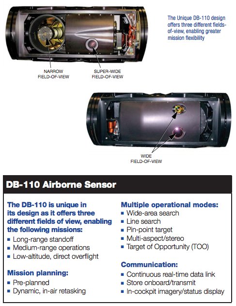

Interesting Image Shows Saudi F-15S Strike Eagle With DB-110 Tactical Reconnaissance Pod Taking Off For OIR Mission

A beömlő alatt az milyen függesztmény? Vagy csak a felfüggesztőbe van építve valami?
