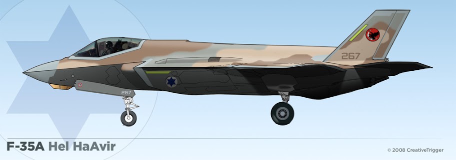

Már megjelentek találatások arról, milyen lesz az izraeli gépek festése:
attachment.php
