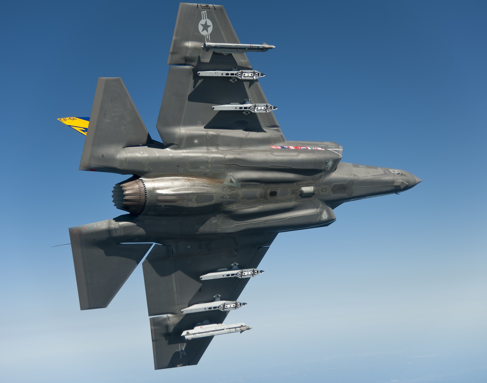

F-35C-vel kapcsolatos mai hír...
https://www.bloomberg.com/news/arti...afted-by-pentagon-testing-chief-says-iwerk3w8
A cikk elején az hogy McCain elégedetlen (ki nem sz..ja le), meg utána a gépágyú pontossága illetve a sisakkal való együttműködése is ismert probléma, de amit az F-35C le/fel hajtható szárny végeinek teherbírásáról mondanak az (nekem) új...
A fő tesztelő Michael Gilmore azt mondja hogy a teszt eredmények alapján az F-35C le/fel hajtható szárnyvége nem bír el egy AIM-9-est
"..Its wingtips aren’t strong enough to carry the AIM-9X short-range air-to-air missile, a primary weapon, at some altitudes and airspeeds. Testing on a fix is under way.."
A "...some altitudes and airspeeds..." gondolom a hordozó fedélzeti leszállást jelentheti, mert annál komolyabb terhelést nem igen kap az a rész.
Azt írják hogy módosítani fogják a külső szárnypanelt. Gondolom megerősítik...
"...potential fix for the wingtip limitations “has already been implemented with the modification of the outer wing panel on F-35C...”
A másik új dolog amiről még nem hallottam hogy az F-35C "pattog" (excessive vertical oscillations) katapultos felszállásnál.
"In addition, “excessive F-35 vertical oscillations,” or shaking, in catapult launches from aircraft carriers must be resolved, Gilmore said."
Ezt nem írja hogy fogják megoldani, de állítólag már rég meg kellett volna hogy legyen..
