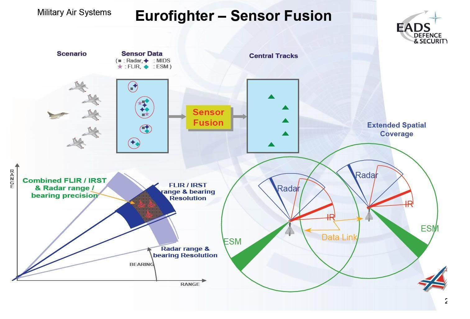

Mert az ellenkezőjére - vagyis hogy az IRST-vel lehet távolságot mérni - van forrás, nem is egy.
- a fenti videó a Pirate IRST-ről,
- Eurofighter - sensor fusion prospektus: egymás mellett (és nagyon közel egymáshoz!!) a Radar, FLIR, ESM rendszerek célinformációi (függőleges és vízszintes metszet)
EF-Sensorfusion.jpg~original
- Skyward IRST
http://www.leonardocompany.com/en/-/skyward-1
a Key features: részben világosan le van írva hogy "Passive Ranging", meg "Long range detection";
- A linkelt anyagban - https://defenseissues.net/2015/06/16/airborne-irst-properties-and-performance/ - le van írva a távolságmérés több lehetősége is
Tehát készséggel elfogadom az állításodat - "csak az irány ismert, távolság sebesség nem" - amennyiben mutatsz valami olyan forrást amely cáfolja a fenti anyagokat.
A képeden pont az van, hogy data link nélkül IRST-vel nem lehet távolságot mérni...
