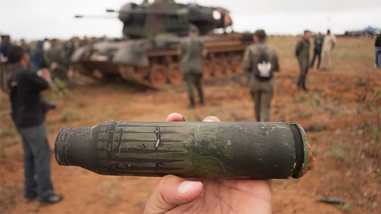

Valószínűleg NAMMO lesz az, ahogy korábban is tippeltem. Sokan vigyorogtak hogy ez egész deal kútba esik, mert svájc nem ad lőszert, amikor a 35mm-est a Nexter és a NAMMO is gyártja többek között.
Germany-seeks-35mm-ammunition-otherwise-SPAAG-for-Ukraine-is-useless-gigapixel-width-1334px2-1-768x4.jpg
35 mm töltényhüvely Gepard önjáró légvédelmi fegyverből.
