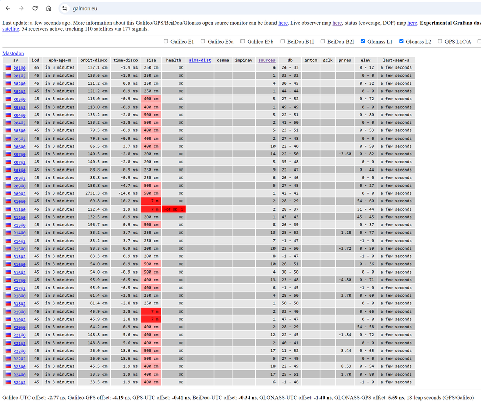

Zaphod Beeblebrox
2020. április 1.
5 207
19 441
Úgy tűnik, az Oroszok valószínűleg direktben lerontották a GLONASS flotta SISA (Signal In Space Accuracy = accuracy of sats' own position) jel pontosságát átlagosan 4-5 esetenként 7 méterrel.
Ez a kalkulált SISA értek a műholdas navigációs rendszerek jel-megbízhatóságának kulcsfontosságú mérő mutatója.
TV riport a GLONASS földi irányításáról;
