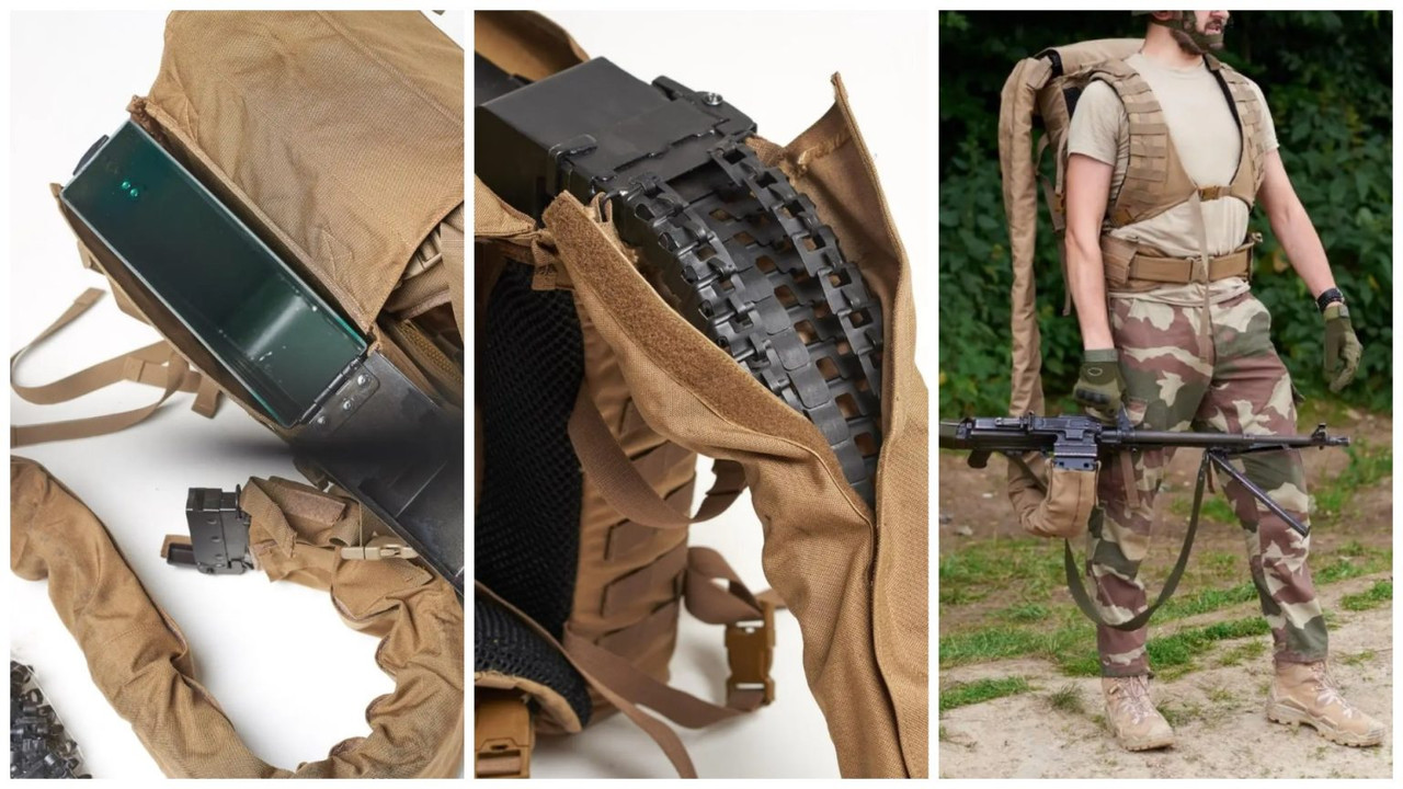

Ukrajnában egy új hevederes megoldást rendszeresítenek géppuskákhoz Predator néven.
A hátizsákban 650db 7.62x54R lőszer van egyetlen széteső hevederbe fűzve és katona elég szabadon mozoghat. Most élesben indul a csapatpróba 62 ilyen rendszerrel.
Az ötlet nem teljesen új, de vajon elterjed-e máshol is ez megoldás?
Oroszoknál Szkorpion néven elérhető, 88600 rubel
Mint írtam az ötlet nem új, de valahogy nem igazán terjedt el.
Lehet, hogy az ukrajnai tapasztalatszerzés után a világon minden géppuskás ilyennel fog rohangálni 5-10 év múlva...
Felveszel magadra egy kb. 11-13 kilos ilyen banatot… es hova veszed fel amit amugy kellene a hatadra?

26 810
Pl. egy rohamnál nem kell 3 napos hideg élelmet is cipelni: elég csak fegyvert lőszert, meg ami nagyon szükséges. A többi marad az APC-ben, IFV-ben, bunkerben.
Ja peldaul egy rohamnal… Az ugy meg van, hogy egy ilyen fegyvert kezelo operator mennyi idot tolt el rohamozgatva es mennyit minden mas dologgal?
És? Ezt a cuccot akkor veszi fel ha kell.
A többi katona sem rohangál teljes felszerelésben egész nap. Az ukrajnai videókat látva hátizsák sincs szinte soha senkin: azt viszik magukkal, ami harchoz kell: fegyver, lőszer és kötszer, minimális kaja-pia vagy még az sem.
Az a baj nem hülyebiztos, 2 videót láttam róla,
az elsőben nem tudom melyik oldal, de a csóka egy ház sarkánál nekiállt sorozni, míg olyan nem hangja nem lett a fegyvernek, mint Red Orchestra-ban mikor túlhevíti a pahaszt az Mg csövét (és úgy is füstölt)
második már garantáltan ukrán volt mivel menőzött vele, hogy olyan sokáig lőtte az oroszokat, hogy a fegyver csöve még mindig vörösen izzik, pedig már szétakasztotta a hevedert, hátrahúzódott és előkotorta a telefonját.
Akkor most adj egy ilyen cuccot egy átlag afrikai/dzsihádista kezébe...
Ez egy tobb, mint 7 eves rendszer. Nem veletlenul nem lett sem nepszeru sem nem kerult sehol rendszeresitesre. Tok vagany egy filmben meg a loteten, de jelen pillanatban elhetetlen egy valami.
