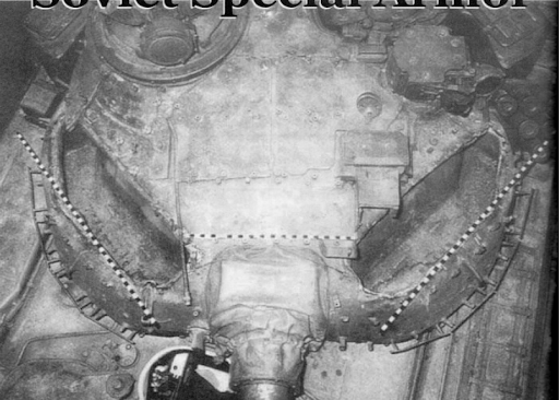

És csak, hogy érthető legyen miért fontos a forrás kritika, az első kép az amcsi gyalogság folyóiratából származik, ahol a saját haditechnikára pontos, míg az oroszra pontatlan adatok vannak megadva.
Aztán a második kép az UVZ T-72-es könyvéből van, ahol a T-72B adata pontos, az M1 adatai pedig igazolhatóan nem. Az is szimplán becslés, csak orosz oldalról.
Most más referencia adatokat nem linkelek be, de tök jól látszik, hogy az ellenség technikáját igencsak mellé becsülik sokszor.

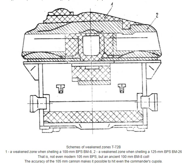

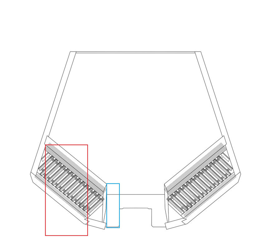

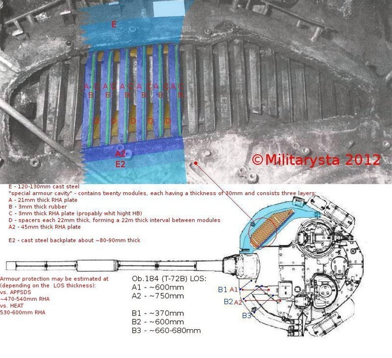

Hol 520mm vastag a torony páncél? MErt ahogy a T-90-nél úgy a T-72B-nél sem homogén finoman szólva a torony védettsége szemből (a toronynál a sima fehér rész az ahol az összetett páncél védi a tornyot, mindenhol máshol csak homogén acél van):
Itt pedig felülről a toröony páncélzata, hogy lássuk, nem hülyeség az ábra:
Reactions: fip7
Egyrészt megválaszolod a saját kérdésed, csak nem veszed észre. Másrészt KE egyenértékről beszélnek nem fizikai vastagságról.
Harmad részt az UVZ-vel, vagyis a gyártóval vitatkozol éppen. De ilyen apróságok téged nem zavarnak.
Amúgy az általad betett 2. ábrán is ott a felirat, hogy APFSDS 470-540 mm RHA.

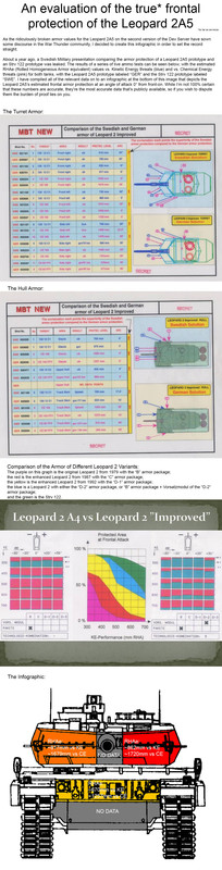

Csak kérdezném, hogy mennyi idő lesz még, mire megemészted, hogy a harckocsik löveg pajzsa nem ad olyan védelmet, mint a fő páncéljuk? o_O
Pl. a Leopárd 2A4 esetén mindössze 280 mm KE:
