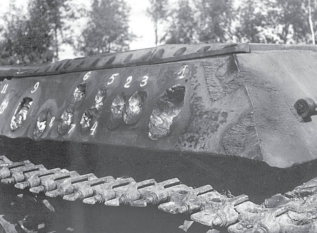

Az ábrán az obj. 187-5 azaz, az obj. 187 5. prototípusának a teknője van lerajzolva. Korábban én is raktam már fel képet erről a prototípusról:
Képzeld.Rá kerestem.Nekem az első képnek a felirataival van problémám.
