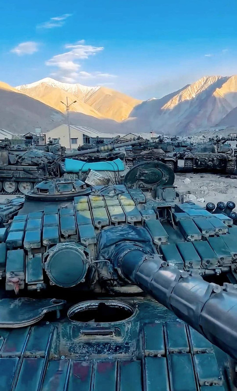

Érdekes megfigyelni, az indiai 72-esen, hogy az ERA téglákat (oszloponként) próbálják elszeparálni egymástól, hogy valamennyire kiküszöböljék azt, hogy 1 találat jókora felületen lerobbantsa az összes ERA-t.
