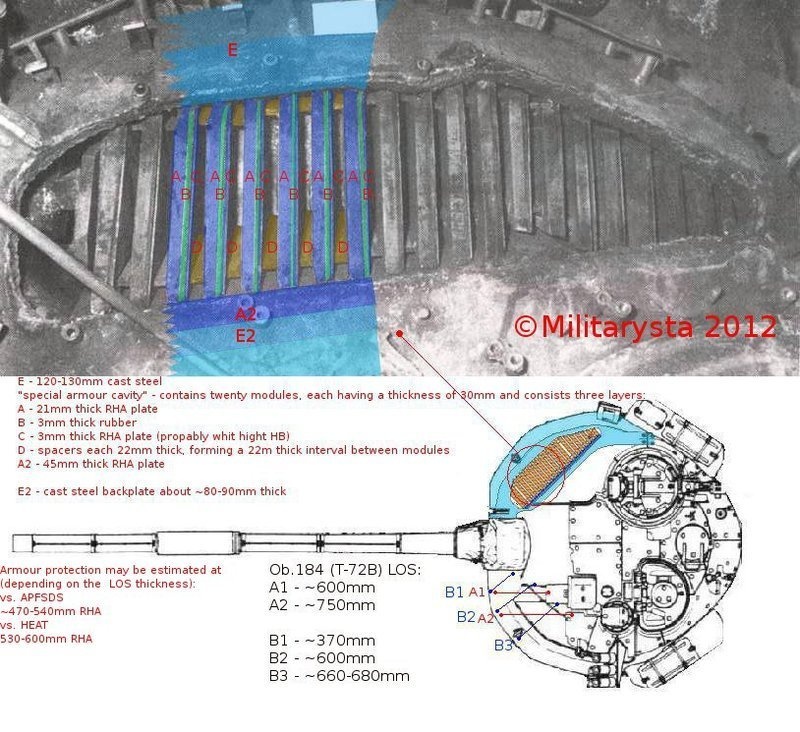

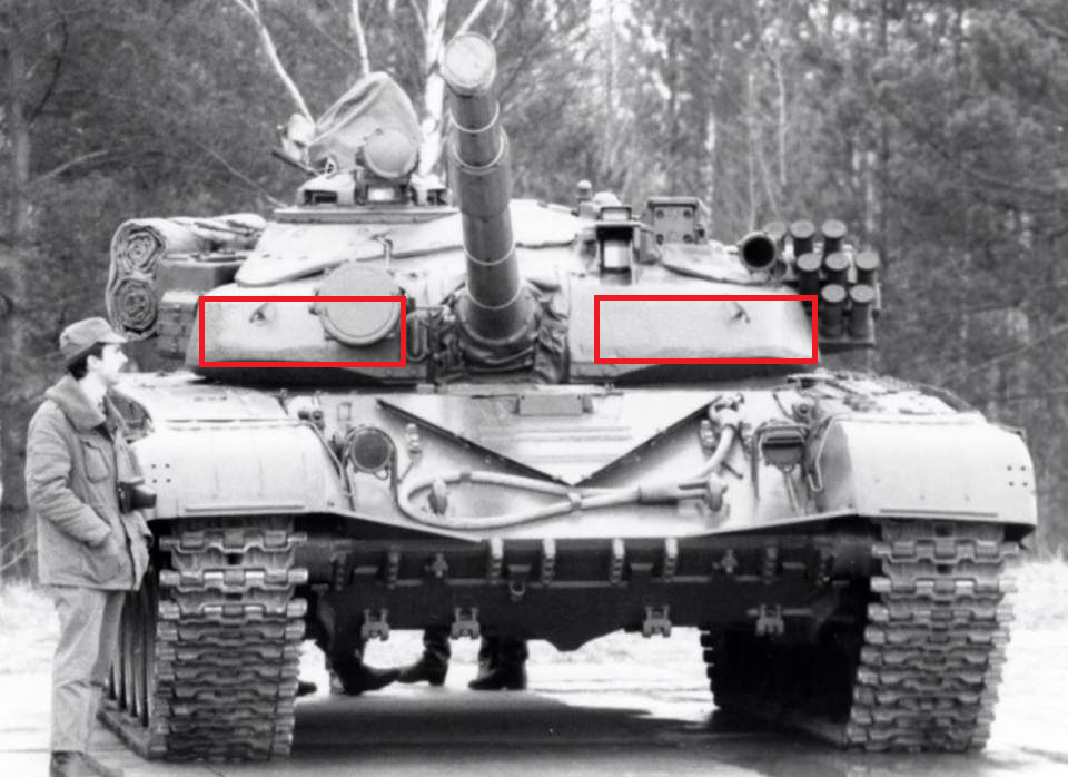

Az csak fip vágya, hogy nem tudja kilőni. Az igazság az, hogy halvány lila fingunk sics arról, hogy mit tudnak kilőni. Bár az tény, hogy a 72-es-t és 80-ast még szemből is át lehet ütni, hisz a toronypáncél kialakítása olyan, hogy közvetlen az ágyútól jobbra és balra vagy 40cm szélesen csak öntött acél van (vagy csak egy nagyon keskeny része a NERA páncélnak) és ott van még a torony tetőpáncélja is ami szemből elég nagy felület. Ha megnézed a T-72B tornyot szemből akkor jól látszik, hogy nagyjából csak a 50-60% van erősen védve, a maradék meg nagyon nem.
A két piros négyzet, annyi van erősen páncélozva.
Oké.És rajtunk kivűl kinek van még ilyen 40-50 éves hk-ja csupaszon,pótpáncélzat nélkül?

Nekünk még ilyen sincs. Azokra a részek amik gyenmge pontok ERA-val is azok maradnak. A 45mm vastag öntött tetőlemezen egy 600mm+ átütésű nyíllal szemben semmilyen ERA nem segít (ugyanez igaz az ágyú melletti sávra is).
