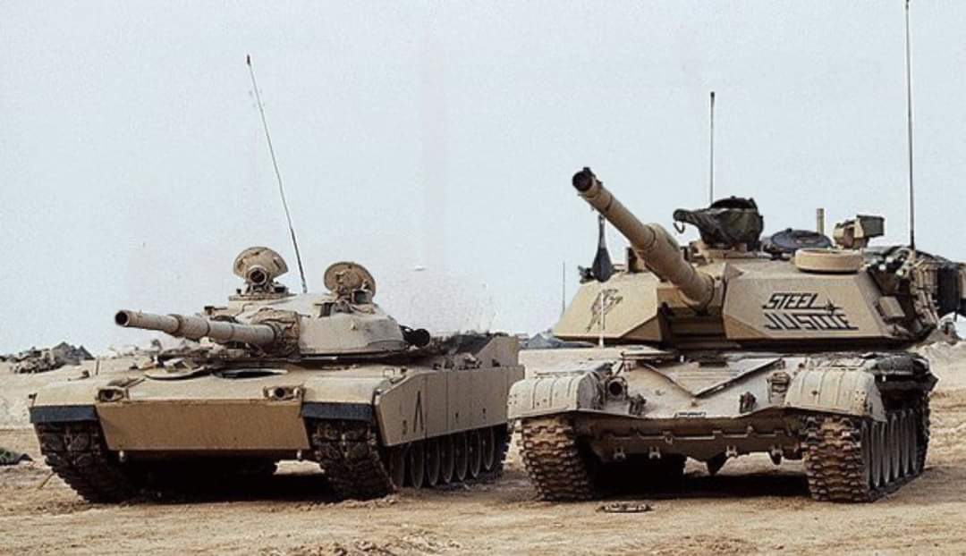

Mi az uránpáncél?
Olyan ez, mint egy réteges torta. Ahol kívül acél van, ott van egy alumíniumhéj, amely mindkét oldalán szegényített uránnal burkolja a szénbetétet (pontosabban az úgynevezett „atomgrafitot”).
És az ilyen rétegek egymás után több rétegben is elhelyezhetők. De leggyakrabban sakktábla mintázatba helyezik el a maximális szilárdság elérése érdekében, és különböző irányú szögekben.
Amikor egy lövedék (HEAT vagy APFSDS) becsapódik, a HEAT sugár vagy mag egy kevésbé sűrű rétegen (acélon) áthalad egy olyan rétegbe, amelyet nehezebb „átszúrni és átégetni” (mivel az urán sokkal sűrűbb, mint az acél). A lövedék körülbelül kétszer annyi energiát veszít, hogy leküzdje ezt a réteget. Ezért az ilyen páncélokat kb kétszer „erősebbnek” tekinthetjük, mint a hagyományos páncélokat.
Az amerikai Abrams tank egyik jellemzője ezeknek a páncéllemezeknek a jelenléte, amelyek szegényített uránt tartalmaznak. 1988-ban az M1A1NA módosításban megjelent az uránpáncél első generációja - UO87 uránkerámia. 1990-ben a harckocsit már második generációs uránpáncéllal szerelték fel - UO100 alumínium héjban.
Ma az M1A2SEP variánsok már a harmadik generációs páncélzatot használják - UO100 grafit kitöltéssel titán csomagokban. Bejelentették a küszöbön álló átállást is a 4. generációs uránkerámiára, melynek egyenértékű ellenállása az APFSDS lövedékkel szemben 960 mm, a kumulatív lövedékekkel szemben pedig legfeljebb 1600 mm-es acél páncélzattal egyenértékű.
Összehasonlításképpen, az első generációs uránpáncéllal rendelkező Abrams védelmi szintje 470 mm volt az APFSDS és 650 mm a kummulatív lövedékekkel szemben, ilyen páncél nélkül pedig még alacsonyabb volt.
De az uránpáncélnak, jó tartóssága ellenére, megvannak a hátrányai is.
A súly miatt nagyobb a terhelés a motoron, az erőátviteli berendezéseken, a sebességváltón, ami a mozgékonyság és a talajnyomás rovására megy.
A szegényített urán sűrűsége megközelítőleg 1,7-szerese az ólomnak (nem beszélve az acélról), ami azt jelenti, hogy az uránpáncél sokkal nehezebb, mint a hagyományos páncél. Az ilyen páncélok nagy tömege miatt csak a torony elülső részében és a test elülső alsó részében használják.
Ezenkívül az uránpáncél tervezési jellemzője kiküszöböli a lemezek meghajlását, ami az Abrams „szögletességét” és nagy méreteit okozza. Ez is az egyik hátránya.
Fontos szempont a legénység biztonsága. Bár a szegényített urán kevésbé radioaktív, mint a közönséges urán, és sugárzását részben blokkolja az acélburkolat, minden más nehézfémhez hasonlóan kockázatot jelent az emberi egészségre. Radioaktivitása is van, rákot okoz a hosszú távú szolgálat során. Hiszen a panel „élettartama” alatt az urán lassan szétesik. Gamma-sugárzást bocsájt ki ami eléri a legénységet. A gammasugárzás pedig mutációkat okoz az emberi DNS-ben,és rákot okoz.
Egy panel héjazata és az uránelemek megsérülésekor mikroszkopikus méretű radioaktív por koncentrálódhat a jármű belsejében, amelynek belélegzése szintén káros az egészségre.
Ezenkívül az uránpáncél radioaktív károsodásának toxicitása és paraméterei jelentősen megnőnek egy keletkező tűz során.
Korábban az Egyesült Államokban független orvosok kísérletet tettek arra, hogy felmérjék a szegényített urán hatását az uránkerámia védelemmel ellátott páncélozott járműveket hosszú ideig üzemeltető harckocsizókra , de aztán váratlanul megnyirbálták a kutatást. Az orvosoknak nem engedték meg, hogy megfelelően kivizsgálják a legénység egészségére gyakorolt káros hatásokat, mert ez oka lehetne az ilyen páncélzattal ellátott járművek használatának megtagadásának.
Ennek eredményeként az „uránpáncél” technológiát az Egyesült Államokban használják és fejlesztik, annak ellenére, hogy számos kritikusa van az Egyesült Államokban,és hivatalosan nem végezhetnek orvosbiológiai kutatásokat,legalábbis nyilvánosan semmit nem közölnek róluk.
A kutatásnak azonban még is voltak eredményei. Abrams urán páncélblokkjait kivehetővé tették, és békeidőben raktárba helyezték . A közvetlenül az amerikai hadsereg egységeiben és a tárolóhelyeken elhelyezett harckocsik nem rendelkeznek uránpáncéllal. Ez a páncél csak akkor kerül felszerelésre, ha a tankok háborúba indulnak.
