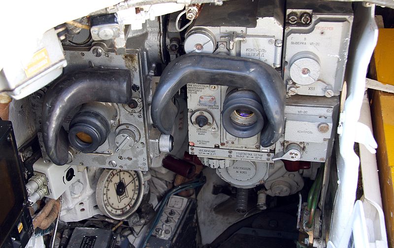

Ha hiszed ha nem, nem egy műszerben van az éjjellátó és a lézeres távmérő. Nem tudod őket együtt használni, mert fizikailag nem lehet. Nem az elméleti megvalósíthatatlanság, hanem a hardveres gátja van a dolognak.
Így néz ki belülről a T-80BV/U, balra az éjjellátó, jobbra a nappali iráényzék az integrált lézeres távolságmérővel (nem T-72A ahol külön műszer!!!).
A két műszer semmilyen fizikai kapcsolatban nincs egymásssal.
Áruld már el, hogy hogygondoltad ezt a dolgot!
