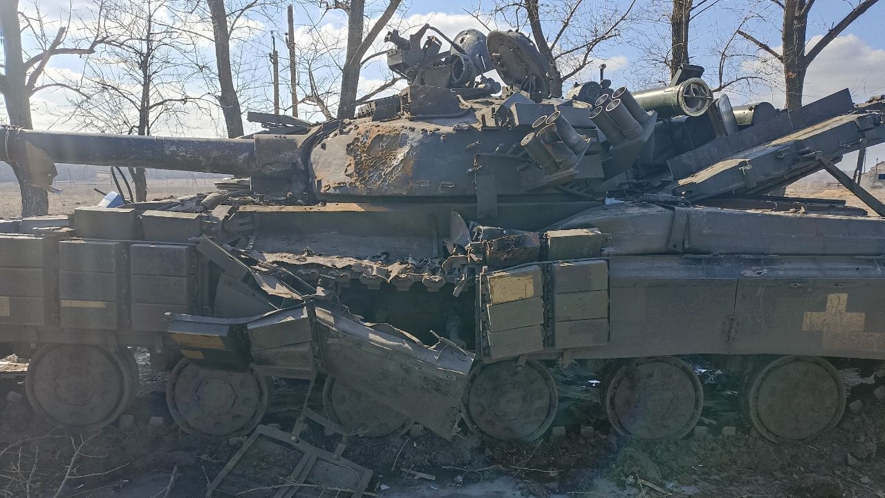

Egy jó videó a "tetőcsomagtartó" -ról:
Röviden összefoglalva:
  • Ezek valószínűleg nem egy kidolgozott csomag részei, hanem helyi modifikációk, amiket bár központi utasításra, de maguk a csapatok, helyben heggesztettek össze. Erre utal a nagyon változó kivitelezés, és az is, hogy a gyártás során modernizált és új gyártású tankok oldalára/hátuljára felszerelt ketrecekkel szemben ezek általában nem követik a páncélokat kifejlesztő NII Sztali vállalat által kifejlesztett specifikációt. (illetve képek és social media alapján is megerősítésre került, hogy ezeket helyben barkácsolták a laktanyák mellett a harckocsizók).
  • Bár nincs kép róla, de valószínűleg Javelin vagy épület tetejéről indított rakétahajtású pct gránátokkal szemben nem ér sokat (van egy kis esély rá, hogy működik, de sokkal rosszabb hatásfokkal, mint egy oldalra, gyárilag felszerelt rácspáncélzat)
  • Valószínűleg a drónokról ledobott aknagránátok/kumulatív gránátokkal szemben lehet a leghasznosabb (bár arról sincs felvétel, hogy ilyen védelemmel rendelkező harckocsira dobnak gránátot), illetve kisebb kaliberű aknavetőkkel szemben is.
  • Ennek ellenére állítólag a harckocsizók ezeket leszerelték, mert nem sok előnye volt, viszont a harckocsi sokkal könnyebben észreveghető volt, nehezebb volt elhagyni, és akadályozta a géppuska használatát.

54 532
92 221
Úgy emlékszem, hogy itt volt arról szó, hogy mit okoz egy repeszgránát közvetlen találata, hát azt amit a tornyon látunk:
Jól látszik, hogy a robbanás még a láncot sem tépte le, azaz minimum mozgásképes marad a harckocsi. A képen látható harckocsival nem a repeszgránát vézett, hisz a felnyílt motortért ajtó arra enged következtetni, hogy találatot kapott az is.
Mark1993
2010. augusztus 23.
5 658
18 938
Hülye kérdésként a repeszgránát az ugye a HE-FRAG ?
Mert azt is variálják, van a sima HE, és a HE-FRAG is.
