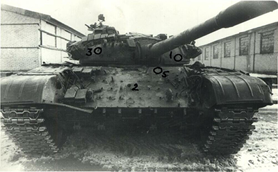

A 3BM22-es a páncél fődobozain nem ment át, ellenben a harckocsi felületének 60%-a nem főpáncél a Leopárd 2 esetén.
Lásd a képet fentebb. A harckocsinak mindössze 41%-át védi 350 mm RHA egyenérték.
A 3BM22-es ezt jó eséllyel átlövi.

A valóság ezzel szemben az, hogy 1983-től szerelték fel a K1 reaktív téglákat a tankokra, és 1985-től a Kontakt-5-öt a T-80U-ra.
A Leopárd 2A4-es-t pedig felületének 60%-án egy olyan lőszer is ki tudta lőni 2 km-ről (3BM22-es) amelyet a Leopárd 2 gyártása előtt 3 évvel rendszeresítettek.

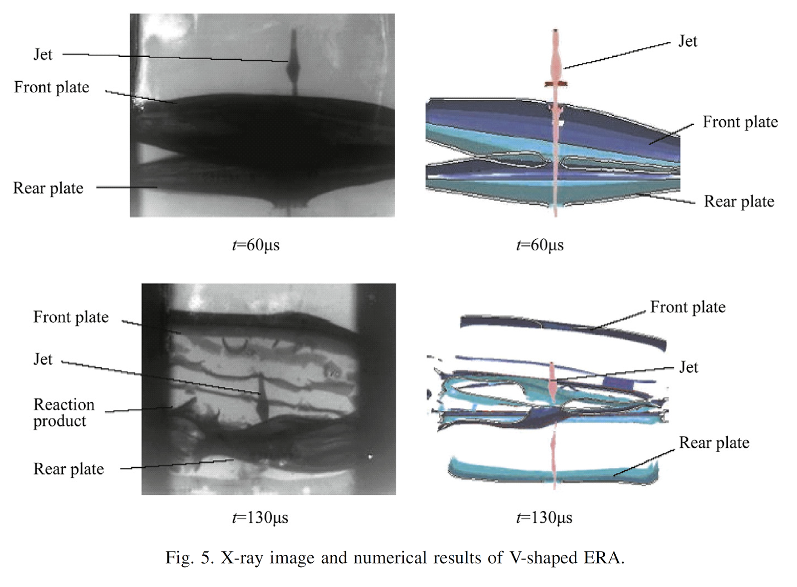

A téma zárásaként:
Kontakt-1 (V típusú ERA) működés közben:
Kontakt-5 által eltört M829-es:
