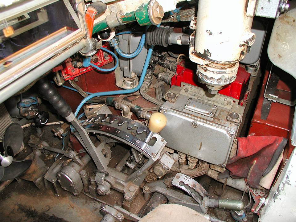

Te tényleg azt gondolod, hogy a küzdőtérben lévő bádogtartályban (na jó nem bádog, hanem 1-2mm vastag nem páncél minőségű acél) tárolt üzemanyag véd bármi ellen is? Eleve nem védhet, hisz nem egy elszeparált acélkazettában van a tartály mint az Abrams lőszere, hanem csak be van rakva a küzdőtérbe. Hogy azt elérje a kumulatív sugár (vagy bármi) át kell ütnie a páncélt. Tudod mi történik? A tartályba csapódó kumulatív sugár becsapódik jó nagy sebességgel, (hisz még van neki bőven, még ha közel sem akkora mint a kezdeti) és az összenyomhatatlan üzemanyag szétrobbantja az egészet a fenébe. Te tényleg nem érzed, hogy mekkora marhaságot beszélsz?

Látod a vörös tartályokat? Abban van az üzemanyag, az ott semmitől nem véd annyira gyenge a fala.

Az Abrams integrált üzemanyagtartálya, na az véd. No de nem is csak úgy be van rakva egy bádogkanna a közdőtérbe! Az M1-nél a fő páncél után jön az üzemanyagtartály ami páncéllappal van elválasztv a küzdőtértől, tehát gyakorlatilag nincs is a közdőtérben annak ellenére, hogy magán a harckocsi testen belül van. A Leopard 2-nél a karckocsi fő páncélján kívül van.
Tehát nagyon egszerűen:
  • T-72: fő páncél, utánna a küzdőtér benne a bádogkannával és abban az üzemanyag.
  • Abrams: fő páncél, bádogkanna benne az üzemanyag majd páncéllemez és úgy a küzdőtér.
  • Leopard 2: páncéllemez, bádogkanna benne az üzemanyaggal majd a harckocsi fő páncélja és a küzdőtér.
Nem kell mérnöknek lenni ahoz, hogy rájöjjön az ember, hogy a 3 közül melyik aszar megoldás, vagy, hogy melyik megoldásnál van védelmi funkciója az üzemanyagnak.
