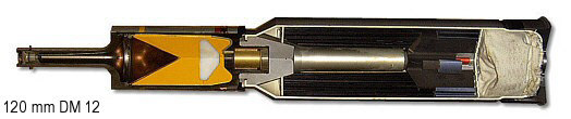

Pár szó a HEAT lőszerekről is...
itt van a DM12 HEAT átütési értéke a stand-off távolság függvényében:
ezen kép alapján a DM12 beépített stand-off távolsága valamivel 200mm feletti:
ebből látható, hogy a DM12 átütése olyan 500-525mm körüli lehetett...ugyanakkor döntött páncél esetén nő a stand-off távolság, amit az alábbi ábra bal felső képe szemléltet...68 fokos döntésű páncél esetében kb. 50mm-rel..ahol kb. 550mm az átütés
de azért itt is vannak trükkök...a késleltetés beállításával pl. növelhető az ERA/spaced armor elleni hatékonyság, mert a jobb alsó ábrán szintén az a helyzet, hogy jelentősen megnőtt a stand-off távolság
(a fenti ábra csak szemléltetés arra, hogy miért nő a stand-off távolság döntött páncél esetén....a késleltetés beállítása az ERA elleni képesség szempontjából fontos)
