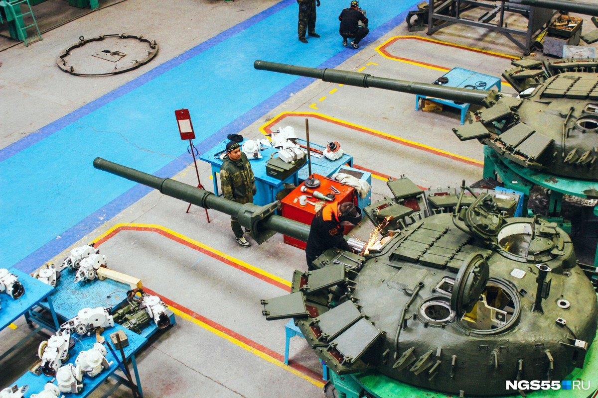

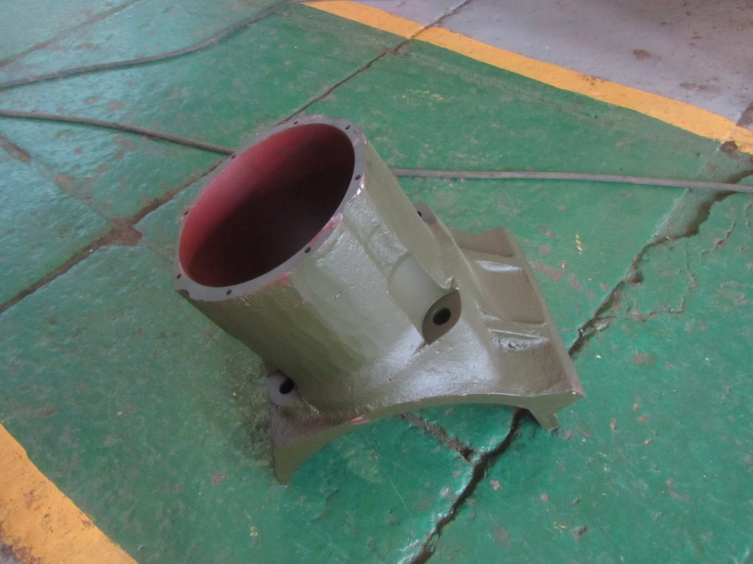

Az előbb nem sikerült értelmesen leírni amit a lövegpajzsról akartam, szóval itt van.
Megjegyzem, hogy ez itt a T-72B lövegpajzsa ami kb 25-30mm vastag öntött acél és ha összehasonlítjuk a T-80 család lövegpajzsával akkor az sem sokkal vastagabb.
T-72B lövegpajzs:
Nehezen tudom elképzelni, hogy pl a T-72B torony homlokpáncéljának átlag vastagsága KE ellen 520mm CE ellen pedig 750 legyen, ha bele van számolva a 25-30mm vastag öntöt acél lövegpajzs is. Ugyanezt tartom a T-80 családra is.
Továbbá mind a T-72 mind a T-80 családnak a lövegpajzs melleti rész 200-400mm körüli öntött acél. Ezt is beleszámoltad az átlagba, vagy csak azt a részét a homlokpáncélnak ahol rétegelt vagy NERA páncél van?

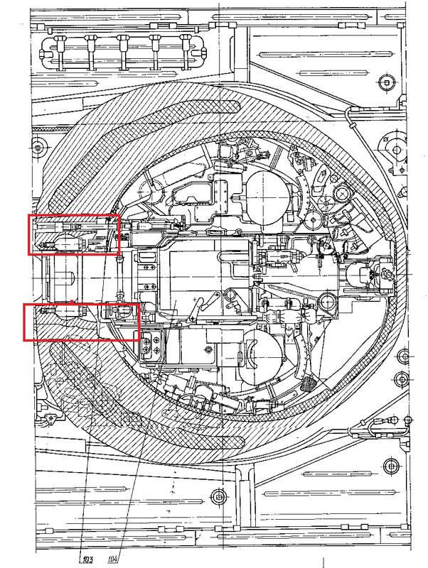

Aki nem értené annak itt van a T-80B tornyának rajza. A rajzon a két piros négyzettel jelölt területről beszélek. Azért csak a T-80B tornyát rakom be, mert a T-72 és T-80 család minden variánsánál ugyanitt jelen van ez a homogén acél felület.

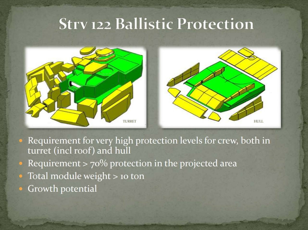

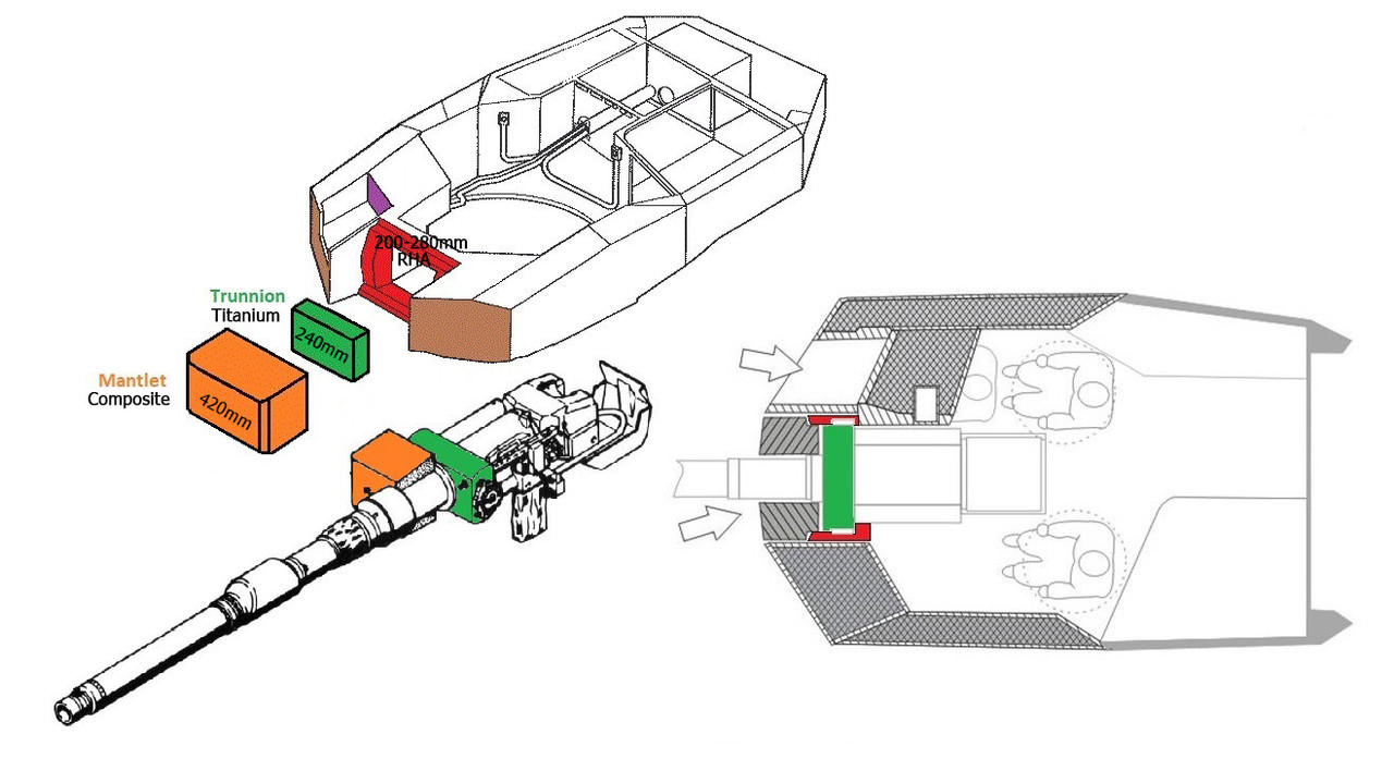

És ha hegyekben áll akkor mi van? A DM53 is hegyekben áll és a franciak sem 300 harckocsihoz vettek 120-as lőszert így náluk is hegyekben áll a saját lőszerük ami minimum DM43.
El kell keserítselek, az alsó rész az nem csak egy darab acéllap mint az orosz harckocsiknál. Sajnos nem ismerjük a szériában gyártott Leopard 2 teknő frontpáncéljának kialakítását, én konkrétan csak ezt az egy ábrat ismerem és ezalapján az alsó része a teknő frontpáncéljának is jól védett terület kivéve a legalját, ami uĵgye bőven az alsó 1 méterbe esik:
Örülj neki, hogy az A5/A6-nál és az Strv 122-né nincs benne a lövegpajzs, mert ott annyi páncél van amennyit el sem tudsz képzelni, lásd a feni ábra.
Azt ne felejtsd el, hogy csak egy nagyon keskeny sáv az ami eléri az A5 védettségét tehat a legvédettebb reszen annyi mintamit az A5 tud mindenho.
De ha a táblázatod minden értékét szentírásnak vesszük akkor is az jön ki, hogy az A5 szemből szinte kilőhetetlen...

Miközben előbb beszéltük, hogy bent van a táblázatban az STRV-122-es ezen adata.
Ez a rész ami már az óvoda :D:D:D
(Meg hülyeség is, de mindegy... kb. azt írtad le, hogy a lövegpajzs jobban védett a fő páncél modulnál... hát persze XD)
Ez meg már a csúsztatás.
Valójában jól látszik a T-80U-s képen, hogy a K5-el nem fedett rész, ( pl. a reflektornál ) 200 méterről megfogja a DM33-at, ami 540+ mm KE-t jelent. Közvetlenül ott.
A vizsgált felület 40%-a 700 mm-s páncél, de 30 % 800 mm-s, és 20%-a 900 mm-s páncél!
Jah, és ennél kijjebb nem is mértek, a két külső rész be sincs színezve. Igen, jól sejted, 1 méter fölötti értékek jönnének ki!
Valójában ha kivennék a lövegpajzsot az ábrából, ahogyan a német tankokon is kivették, akkor az jönne ki, hogy a felület kb. 80%-a 600+ mm KE.
És ebben a K5 nyújtotta védelem igazából benne sincs :D

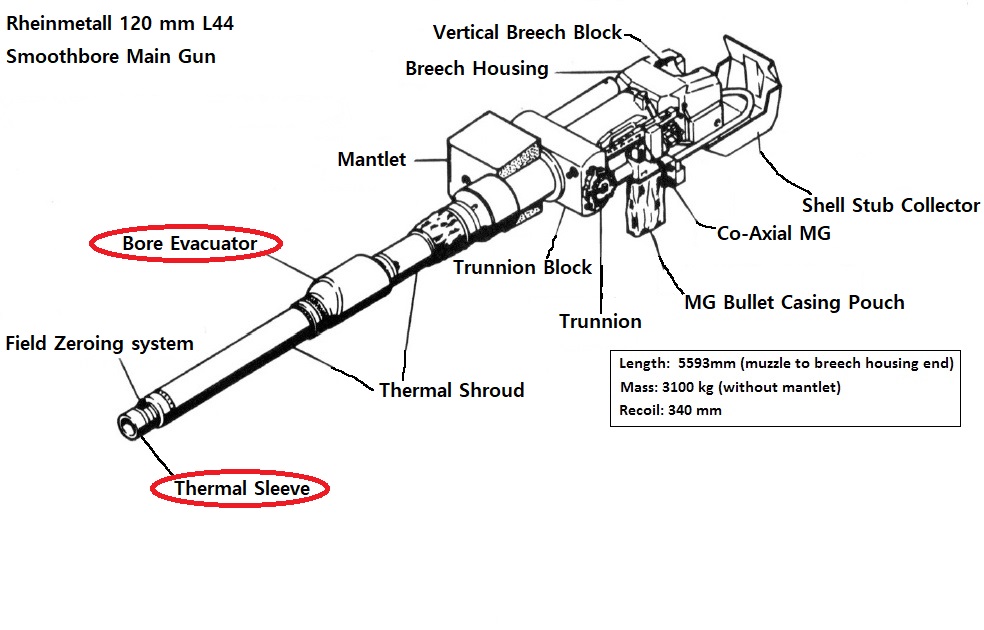

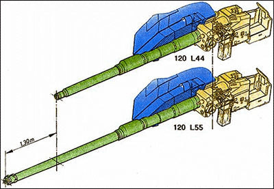

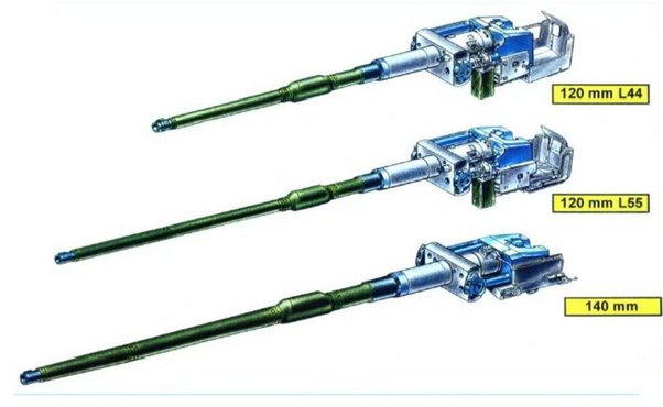

Egyébként itt a Leopard 2 A1-A4 harckocsik lövegpajzsa:
Az ábrán a konkrét lövegpajzs (mantlet) 420mm vastag és van még mögötte egy 200mm vagy 240mm (ezta két értéket találtam) vastag acél blokk ami gyakorlatilag az ágyú felfogatása. Ez így összesen 640mm vagy 680mm tényleges vastagságú NERA és homogén acél.
Továbbá találtam egy ábrát miszerint van olyan A4-es verzió ahol a fent említett 200-240mm vastag acéltömböt titánra cserélték. Ehhez én érdemben hozzászólni nem tudok, mert annak az acéltömbnek elsősorban nem a védettség a feladata, hanem az, hogy megfelelően erős bekötési pontként szolgáljon a lövegnek. Az, hogy erre a titán alkalmas-e vagy sem, azt nem tudom.
Ez az ábra pedig a hivatalos RM ábra a lövegről, ezen is jól látszik a 200-240mm vastag felfogatás:
A 4. képen pedig azt láthatjuk, hogy az ék páncélzat hogyan is néz ki a lövegpajzsnál:
Összességében elmondható, hogy a leopard 2 lövegpajzsa is rendkívül erős főleg az ék pótpáncélzatos verzióknál.
