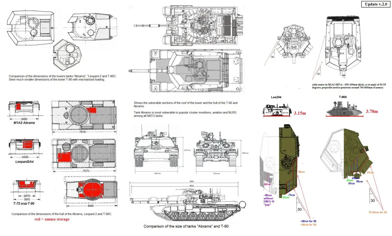

@dudi , erre az összehasonlításra mit mondasz ?
Pont a két különböző rendszert használó harckocsi van egymás mellé kiállítva, a T-62-es, és a Chieftain
53 863
91 271
Milyen két eltérő rendszer? Mindkét harckocsi teknője tale van rakva lőszerrel. A T-62-nél üzemanyag is van a küzdőtérben, a Cheftainnél legalább az nincs.
A T-62-es sofőr melletti lőszertárolós, a Chiefnél meg a toronygyűrűben, a teknő közepén, a sofőr után 2 - 3 méterrel.
És nedves lőszerrekeszben tárolja a hajtótölteteket, hajtótöltetet (vagy másoknál az egybeszerelt lőszert) tároló doboz kettős fallal készül, ahol a két fal meg a lövedékek közötti üreget vízzel, valami korrózió gátló eleggyel, és fagyállóval töltik fel és a belobbanást 100 %-ról 60 %-ra vagy akár teljesen optimálisan 10 - 15 %-ra szorítják le, mert maga a tárolt víz és fokozói elfojtják a legkisebb szikrát és sérült lőszert is.
Tök mind1 értsd meg. Ha csak 100m/s-os sebessége marad egy 20dkg-s lövedékdarabnak az is vígan átmegy az egész küzdőtéren. Tök mind1, hogy a lőszer a teknő elején a homlokpáncél mögött vagy a küzdőtér végén a tűzfalon van.

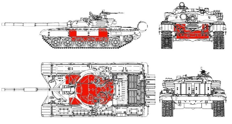

Ember! A T széria összes harckocsijának teknőjét nem tudod úgy eltalálni, hogy ne üzemanyagtatályt vagy lőszert érjen a lövedék. Bárhol találod el a teknő küzdőterét, vagy kigyújtod az üzemanyagot, vagy felrobbantod a lőszert. A Leopard 2-nél a sofőr mellet van a lőszer, ha ezt eltalálod robban, viszont sehol máshola küzdőtérben nincs éghező/robbanó anyag. Felfogod a kettő közti különbséget?
Az teljesen mind1, hogy közvetlen a teknő frontja mögött, vagy 3 méterrel hátrébb van a lőszer, mert az ami átüti a homlokpáncélt ugyanúgy eléri a torony alatt a lőszert mint a teknő orrában.
Itt egy kis gondolkoznivaló neked: A képen láthatod a T-72 (ugyan ez a szitu a T-64/80/90 családnál is) és a Leopard 2 képét/rajzát. A színes nyilak átütő találatok at jelölnek (a teknőn) és az útjukat a küzdőtérben*, neked le kell írni, hogy mit érint a lövedék. Majd ezután levonni a konklúziót.

Harchelyzetben a II. csecsen háború óta csak az automata töltőben van lőszer!
A T-72 esetén az a padlón fekszik baszki, azon a helyen ahová a statisztikák szerint a találatok 2-5%-a érkezik.
Azért nem látsz az ukrán videókon se azonnali lőszerrobbanást, mert nagyon kicsi eséllyel találják el az automatát.

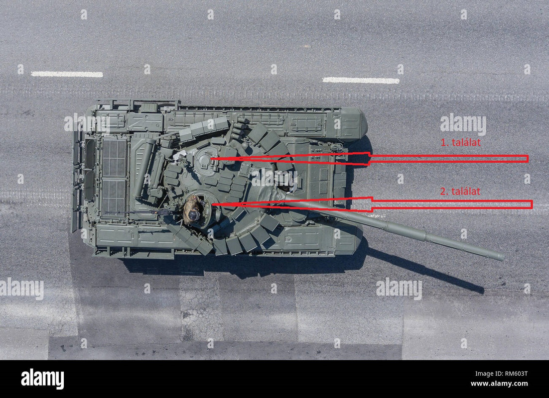

Ahogy Csecsenföldön úgy Ukrajnában is az orosz harckocsik jelentős része felrobban. Miért? Mert,lehet, hogy a kevés közvetlen találat éri a töltőgépet (ebben az esetben gyakorlatilag azonnal robban a lőszer), de miután a küzdőtérben ahol nem ember vagy lőszer van, ott üzemnyagot tárolnak (nem nem csak pár 10 literenyi, hanem 705 liter) ami köszöni szépen de begyullad és zárt térben égő üzemanyag záros határidőn belül be fogja gyújtani a lőszert a töltőgépben. Bárhol találod el a T-72 küzdőterét ott vagy üzemanyag vagy lőszer van.
Eszednél vagy? Tehát nem jó ómen tartalék lőszert vinni a küzdőtérben, de azzal semmi baj nincs ha minden lőszer a küzdőtérben van. Komolyan mondom, hogy szakemberhez kell fordulnod.
Kérlek ne mondj már a szokottnál is nagyobb marhaságot! Az orosz harckocsikon mint pl a T-72 az üzemanyag fele a teknőn kívül van!!! Még a T-14-nek is van 2 vagy 3 (nem, nem pár 10 literes) üzemanyagtartály a lánctalp felet. A szovjet harckocsiknál lőszerkészlet 100%-a a teknőben van, az üzemanyag van a küzdőtérben és a teknőn kívül is (50-50%-ban nagyjából) is. Ezzel szemben a Leopard 2 küzdőterében nincs üzemanyag és lőszerből is csak a lőszerkészlet 66%-a van. Ezután van bőr a képeden azt mondani, hogy az szovjet harckocsik jobb elrendezésűek?
ApropóT-64/80, ezeknél nem fektetve vannak a kivetőtöltetek, hanem állítva, azaz felérnek kb a teknő teljes magasságának a kétharmadáig a robbanásveszélyes kivetőtöltetek és a T-72/90-nél is a kivetőtöltet van felül azaz a teknő magasságának nagyjából a feléig felérnek. Szóval marhára nem a teknő legaljában vannak a lőszerek, max akkor ha a teknő teljes magasságának a fele még az aljának számít. És ez csak a töltőgépben lévő lőszer, a tartalék ami a töltőgépen kívül van az a teknő teljes magasságában van pakolva össze vissza a küzdőtérben.
Kitaláltad már, hogy találat után miért menekülnek hanyatt homlok a kezelők a szovjet harckocsikból? Azért mert nincs kedvük megvárni még az össze vissza ömlő gázolaj belobban. Egy Leopard 2-nél nem kell sietni, hisz ha nem találta el a lőszert az átütő lövedék, akkor nincs tűz/robbanásveszély, mert nincs mi lángrakapjon a küzdőtérben. El lehet a harcklocsiban látni a sebesültet, ha van, ne adj Isten ha menni kell, akkor a tűzveszély miatt nem kell hátrahagyni azt aki önerőből nem képes elhagyni találat után a harckocsit stb.
Ehhez képest ezek eléggé kiégtek:
Nem sok éghető dolog van benne, csak a komplett hidraulika meg a lőszerek. Valóban nem sok... XD
És azt sikerült kitalálnod, hogy miért tudnak kiszállni a harckocsiból? :rolleyes:
Nem azért mert esetleg van rá idejük? És túl is éli általában a személyzet a kilövést. Ez nem minden típusról mondható el, lásd fentebb.
Mivel szemmel láthatóan nem értesz meg egyszerű mondatokat sem (szerintem csak nem akarod) akkor segítek neked picit.
A kékkel jelölt részen van csak lőszer, harchelyzetben a tankban.
Ezen a képen meg a találati arányok:
Persze így sem fogod megérteni miről van szó, mert nem akarod megérteni...
A Leopárdon a lőszerkészlet eltalálásának az esélye (65+33):2= 49%-os. Ami azt jelenti, hogy minden második áthatoló találat instant halált okoz!
Csak a toronyba tett lőszer esetén is 32.5 % az esélye, hogy azonnal meghallj!
Ezzel szemben a T-72 esetén full lőszerkészlettel 35% körül van, míg csak az automata töltő esetén mindössze 2%!
Akkor szerinted melyik a biztonságosabb? :rolleyes:
Szerintem tök egyértelmű, hogy melyik a jobb elrendezés, de mindegy. Azt hiszel amit csak akarsz.

Semmi ilyesmi nincs a szovjet harckocsik üzemanyagtartályában sem. A szovjet harckocsiknál bakelit bevonatú alumínium a külső tartály, a küzdőtérben pedig bakelit bevonatú préselt lemezből van a tartály.
ezen a képen látszik a T-72 2 belső tartálya (sötétbatna):
