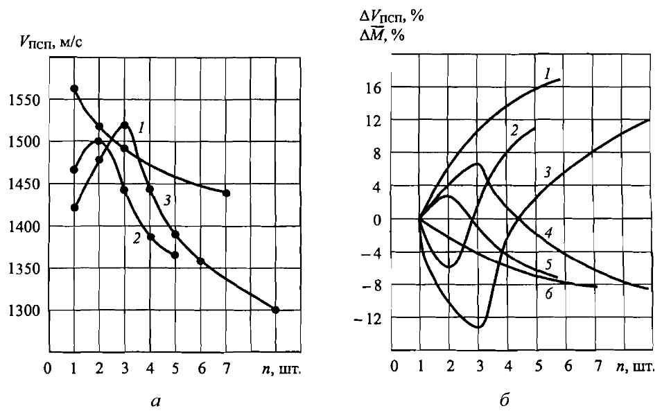

"The two graphs shown below illustrate the difference in the velocity limit of nominal defeat and the change in mass efficiency obtained by splitting homogeneous steel plate. The graph on the left (а), shows the change in the velocity limit of nominal defeat for three tested angles. (1) - 0 degrees; (2) - 30 degrees; (3) - 60 degrees. The graph on the right (б) shows the same, but in terms of percentage, where (1) - 0 degrees; (2) - 30 degrees; (3) - 60 degrees. Additionally, graph (b) shows the change in mass efficiency, where (4) - 0 degrees; (5) - 30 degrees; (6) - 60 degrees."
Azt a fenti idézettel kapcsolatban tudni kell, hogy a 3BM6 átmérője kisebb, mint a fent idézett 40 mm, de sokkal nagyobb, mint a 20 mm-s hátlap vastagsága. Ezt figyelték meg a kísérleteken! Ezért változott meg az orosz páncélok összetétele ;)
Szóval gorkamorkának természetesen most sincs igaza, mint úgy általában, hiszen az általam választott érték a textolithoz, ami 0.2-s az acélhoz képest reális. Az ok amiért a hosszú rúd áthatolókkal szemben alacsonyabb a védelem, az a hátsó acéllap elégtelen vastagsága. Az értéke ez esetben 0.47.... :rolleyes:
Gratulálok, pontosan ezzel igazoltad, hogy a matekozásod SZART sem ér, mert itt a bizonyíték rá, hogy a rétegelt páncél nem úgy működik hogy 50+50 = 100mm! Semmit sem változtál, folyamatosan önellentmondásba keveredsz... szánalmas vagy... :D
Az ebben a két hiteles forrásban megadott 305 mm-es effektív vastagság természeténél fogva szinte a névleges vereség sebességhatárán alapul, nem pedig a kezdeti perforáción. A "Частные Вопросы Конечной Баллистики" tankönyvben megadott iránymutatás alkalmazásával a névleges vereségről a kezdeti perforációra való áttéréshez a páncélzat tényleges vastagsága 332 mm RHA körül lenne. Ez teljesen összhangban van azzal a követelménnyel, hogy a páncélzat effektív vastagsága ~330mm RHA legyen. ~330 mm-es effektív vastagsággal a páncélzat ME együtthatója 1,0 a 80-105-20 tömbnél."
Igen, ez meg csak egy feltételezés. Ugyanis a tankönyv általánosságokban beszél, nem konkrétan a 80-105-20-ra vonatkozik. A tankograd egy kiváló blog, de ők is hibázhatnak. Nagy az esélye, hogy itt is ez történt, kicsit túltolta a számolgatást (ismét bizonyíték, hogy nincs értelme számolgatni). Ugyanezen az alapon, ezt írja a T-72A páncélzatáról:
"Against a long rod penetrator, the effective thickness of the 60-105-50 armour is not less than 360mm RHA (its own weight in terms of steel). Based on its calculated ME coefficient of 1.07, the effective thickness is estimated to be around 387mm RHA."

"However, in official Soviet era technical documentation and in modern Russian textbooks, M111 is credited with a penetration of 170mm RHA sloped at 60 degrees at a range of 2 km, or a LOS thickness of 340mm RHA. This was determined with live fire tests. "
Adott a T-72A páncélzata, ami 360mm-t ér az Uralvagonzavod szerint.
És ugye adott az a tény is, hogy az M111 átütötte ezt a szovjet teszteken: (1km-en belül)
"Защита танка разрабатывалась с учетом испытаний в СССР израильских БПС М111 пробивавших верхнюю лобовую деталь танка Т-72А. В конструкции отказались от стеклотекстолита заменив его на конструкцию из набора стальных плит. В дальнейшем применили и т.н. «полуактивное» бронирование с «отражающими» листами."
Eddig okés?
Ezzel szemben mit állít a tankograd?
"Against a long rod penetrator, the effective thickness of the 60-105-50 armour is not less than 360mm RHA (its own weight in terms of steel). Based on its calculated ME coefficient of 1.07, the effective thickness is estimated to be around 387mm RHA. "
Nem nehéz megérteni, hogy itt valami nem stimmel! A 387mm-t a büdös életben nem ütné át az M111, még közvetlen közelről sem!
Magyarul kinek van igaza, a tankograd számításának (ugyanannak ami alapján szerinte a 80-105-20 330mm-t ér), vagy az Uralvagonzavodnak? Teljesen egyértelmű. Minden az UVZ-t igazolja.

És ismét rátérünk arra, hogy miért vagy félművelt ezen a téren. Egyszer már ugye a textolit kapcsán kiderült, most a dőlésszögekről és átütésekről fogok neked valami újjat mondani. Majd lásd. a végén ;)
Szerintem az előző hozzászólásban kifejtettem miért vagy tévúton. Nem akarok nagyon önismételni lapozz vissza a részletekért.
Röviden: A hátlap nem 20 hanem csak 10 mm-s acéllapként viselkedik olyan hosszúrúd áthatolókkal szemben, amelyek átmérője nagyobb, mint a lap vastagsága. Ha kivonod a 330-ból a 10X2.67-et, vagyis 27-et akkor 303-at kapsz... 2 mm-en belül van az eredmény.
E miatt teljesen hibásan becsülted meg a textolit értékét! Magyarán butaságot számoltál.
A 0.2 érték helyessége lemérhető a T-72A vastagabb hátlappal rendelkező páncélján.
Ezt mindenki megértette rajtad kívül!
Ahogyan azt is, hogy APDS lövedékekkel szemben bizony 330 mm KE körüli az érték.
Ahogyan azt is, hogy átütési szabvány kérdése ez is, hiszen nem mindegy, hogy a lemezdeformációt tekinted átütésnek, vagy a páncélon való tényleges áthatolást. Ebben is van kb. 20 mm különbség.
De akit érdekelnek hasonló furcsaságok nézzen utána, hogy mérték nyugaton és , hogy mérték keleten a lövedékek páncélátütési értékét.
Ott is a két módszer között minimum 20 mm különbség van!
Magyarán a különböző könyvekben fellelhető adatok, amelyek 300-330 mm körül mozognak, mind helyes értékek ;)
Én forráskritikaként 327 mm-t számoltam, egy egyszerűsített, 1 tizedes jegyes metodika szerint. Ez, pusztán rajz alapján elég szép teljesítmény :rolleyes:
