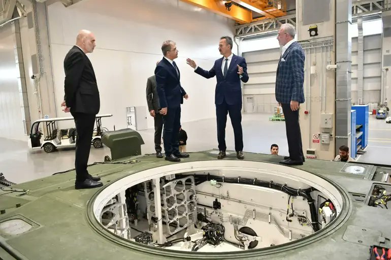

Ha ehhez hasonló "szofisztikált" megoldásokkal (nyitott lőszertároló, hogy ez is úgy robbanjon szarrá mint az orosz harckocsik) van tele, akkor kár volt érte minden ráfordított pénz és idő.
Akarod mondani úgy robbanjon szarrá, mint a Leopárd 2-esek szíriában :D :D :D
Amúgy pont a ti gumimacitok az, hogy van már biztonságos lőszer tokozás az ilyen tárolókhoz. Most akkor mégsem olyan jó vagy ha nem német akkor nem jó? :rolleyes:
