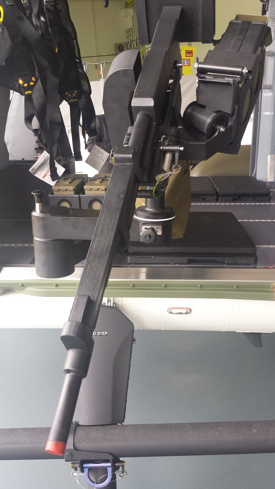

Royal Thai Navy H-145M with FN 58 MAG
h145m-e0b897e0b8a3-e0b895e0b8b4e0b894e0b89be0b8b7e0b899e0b881e0b8a5e0b882e0b989e0b8b2e0b887e0b89be0b8a3e0b8b0e0b895e0b8b9-fn-mag-18.jpg
Egy korábbi hozzászólásra reagálva már elismertem, hogy van door gun.
De ez a megoldás (és a minigunos is) 3 fő helyét elfoglalja, ennyivel kevesebb a szállítható deszant száma.
Jobb lenne egy ehhez hasonló megoldás (ekkor nem kéne door-gunner):
Sorry, Borisznak akartam válaszolni.
Amit te linkeltél, azt nem teljesen értem. Tulajdonképpen mi ez, mire volt jó, ki irányította és később mennyire terjedt el ez a megoldás?
A H145M mennyi fegyvert és mennyi embert tud egyszerre szállítani?

ravenlord
2016. december 31.
5 857
17 149
A Minigun egy csuklómechanizmusban foglal helyet, amelyet a másodpilóta tud irányozni, a pilóta csak fixen tud vele tüzelni.
406 db ilyet gyártottak le. Ameddig nem érkezett meg a AH-1 Cobra, ilyenekkel (is) látták el a tűztámogatást.
https://web.archive.org/web/20100905111603/http://tri.army.mil/LC/CS/csa/aaarmsys.htm#M21
A H145M 9 fő deszantot tud szállítani.
10 db HForce, 10 db szállító verziót vásárolunk. Szerintem egyszerre csak 1 feladatra alkalmazzák őket.
