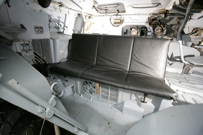

Az üléseket is ki kéne cserélni a deszanttérben, mert a padlóra vannak rögzítve, ami nem túl jó a bennülőknek ha a gép aknára fut, hasonló kéne bele mint ami a hiúzban van, már ha belefér.

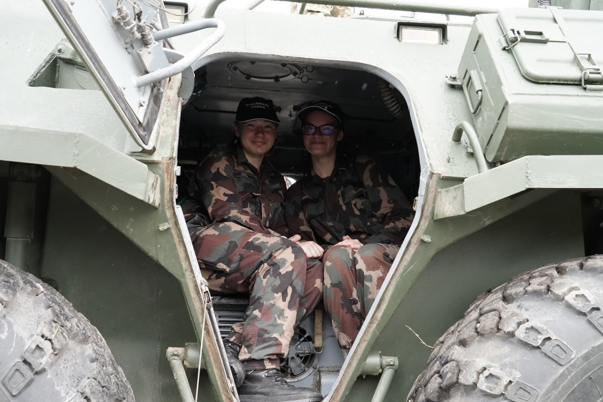

Az a baj, hogy nem nagyon tudod, hogy miről beszélsz.
A koreai megoldás rosszabb, mint az eredeti orosz, mert ott legalább a gyorsabb járműelhagyást segíti a rámpává lenyíló alsó ajtó rész. A koreainál a nagyobb páncélozott ajtót még nehezebb mozgatni egy embernek - több nem fér úgy sem oda.
A másik probléma pont a "létrafok", hiszen a páncéltest síkjába van rakva, azaz a kiszállásnál a katonának maga alá kell valahogy belépnie.
Ha a sáros bakancsod megcsúszik oldalra a létrafokon, akkor megy a picsába a kerék és a páncéltest közé.

Még mielőtt mindenfajta ajtónyitót találunk ki, ennyi hely van:

Szerintem ezzel alapvetően tisztában vagyunk.
Tök jól látszik, hogy az oldalsó ajtót ki lehet cserélni egy 1 db-ból készültre, amely akár oldalra, akár fölfelé is tud nyílni.
Zsanérozás kérdése az egész... Ha nagyon akarjátok bonyolítani, még lambó stílusú is lehet :cool:

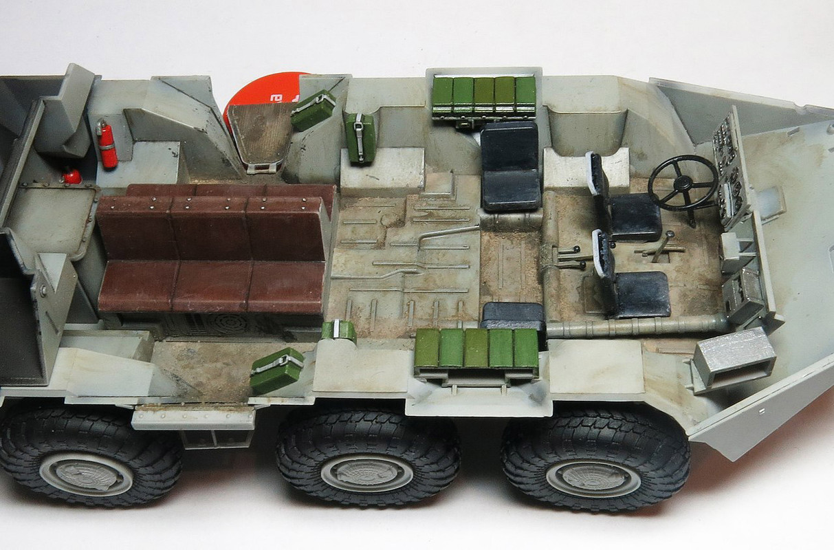

Ahogy korábban már írtam:
Ebből a 3 képből is látszik, hogy a probléma nem a deszanttér méretével van, hanem a 2. tengely feletti megemelt padlózata, amely kb 10 cm-rel van magasabban, mint a dszattér padlója.
Másrészt a deszanttér teje egy sátortető, amelynek belső része kb. 15 cm-rel van magasabban, mint a külső része.
Ez a befelé növekedés a 2. tengely felett megszűnik.
Tehát összesen 25 cm-rel alacsonyabb a küzdőtér magassága, mint a deszanttér.
Szerintem ezért a 2. tengelyt ki kell venni a hajtásláncból, ki kell venni a kardántengelyeket és szabadonfutóvá, vagy kerékagyban elhelyezett elektromotorral hajtottá kell tenni.
A tornyot pedig vagy 1.5 méterrel előrébb kéne vinni, vagy eleve RCWS-sé alakítani, mert eredetiben sok helyet vesz el a térből a toronylövész helye.
Lehetővé kéne tenni, hogy a deszant a másik oldali ajtót is használhassa, ha az egyik oldalról támadás alatt van.
