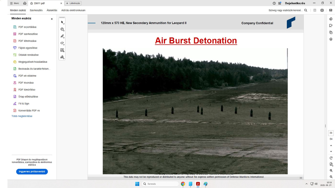

Pontosan ugyanúgy működik mint 30mm-es, szóval ha az árok felett robantod ugyanúgy a repeszek nagy része előre fog menni, hisz a volframgolyók, nem a paláston helyezkednek el, hanem a harci rész orrában (ettől van nagy átütése).
Reactions: endre
54 383
92 020
Ilyen a szórása:
