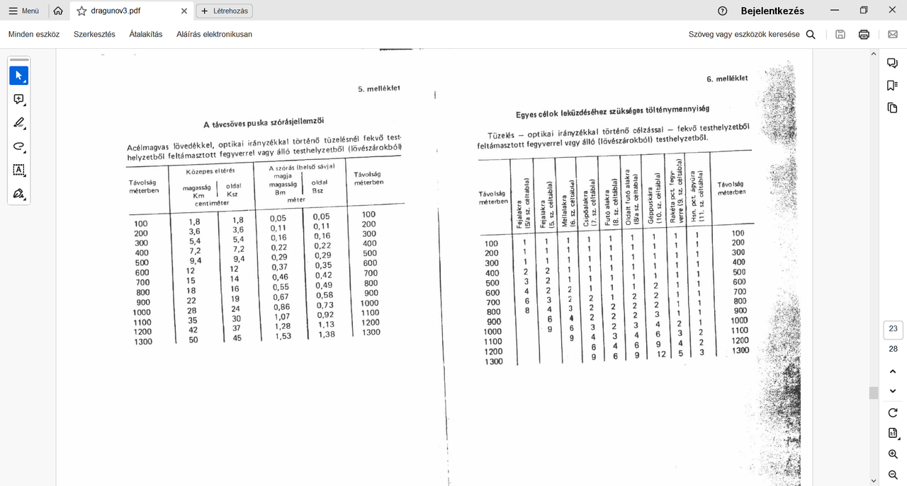

Idezet a 7.62 mm-es Dragunov tavcsoves puska anyagismereti es loutasitasabol:
66. oldal: "100 m ... 84. A puska szoraskepe akkor felel meg a kovetelmenyeknek, ha mind a 4 talalata 8 cm atmeroju koron belul helyezkedik el."
Ez jo kozelitessel 3 MOA, ami latszolag egyaltalan nem tamasztja ala azt, hogy ugy emlekeztem, hogy 6 MOA lehet a szorasa az eltero sorozatu geppuskaloszerek kovetkezteben, de kicsit feljebb azt is irjak, hogy "a loszer uj bontasu csomagolasbol, azonos sorozatu legyen", vagyis pont, hogy az eltero sorozatu loszerek eltero jellemzoinek kiszurese utan 3 MOA a pontossaga.

100 méteren kevesebb, mint 3 MOA az SzVD szórása a normál, acélmagvas géppuska lőszerrel. A Sznájperszkíj ezt lehozza 1,5-1,75 MOA -ra. Náluk most ment tönkre egy SzVD I-es, mert a lőszer csappantyúja átszakadt és kifújt hátul, a lövedék pedig a csőben maradt. A fegyver 93-ban lett használatba véve egy megyei rendőrségi bevetési egységnél. Rengeteg lövés volt benne és sosem volt vele akadály, vagy más probléma, szóval nem legendásan szar a fegyver! Az esetig ugyanolyan pontos volt, mint a fiatalabb SzVD II-eseink, pedig rengeteget kapott szegény... Szóval bírja a strapát és jár neki a tisztelet. Az optika olyan amilyen, kis ráfordítással bármit rá lehet szerelni. Ami még fontos volna, az a gyári bipodja, ami sokat javíthatna a fegyver használhatóságán. Nálunk van maszek biopdos és van aki zsákról használja. A bipod szerintem sokkal jobb... A modern mesterlövész puskák jóval 1 MOA alatti szórást tudnak prémium lőszerrel. Vadász puskában sem ritka a 0.75-ös szint, de azok nem is bírják a hadi igénybevételt. A hivatkozott pontossági adatok belövő állványból állják meg a helyüket, persze sok gyakorlással és némi szerencsével összejöhetnek nélküle is... Mi általában túlhevült acetilén palackot lövünk ki vele párban, 4-8 lövéssel. A távolság 50-70 méter, de volt már extrém közeli lövés is a hely hiánya miatt. Településen belül a zárás ellenére igazán izgalmas munka tud lenni. Normál acélmagvas lőszer jó hozzá, mert a Sznájperszkíj nem üti át stabilan a palack palástját.
Ezt könnyen hozta. Gèppuskalőszerrel, feltámasztva.

Az utasítás táblázata szerint tehát 100 méteren 1,61 MOA a szórása normál AM lőszerrel... Ha ezt valaki hozza nekem 5, de legyen csak 3 db. dobozból kivett lőszerrel, befogatás nélkül, csak feltámasztásból, akkor magamra tetováltatom az ember nevét és arcképét! :D :cool:
A fegyver szórása a fegyver szórása, nem a lövő szórása.
+ a lőszeré... Nem akarok nyelvészkedni, de a táblázat szövegezése alapján arra lehetne gondolni laikusként. Ha valaki ezt komolyan veszi kiképzés előtt és élőben nem jönnek az elméleti eredmények, az nagyon morálromboló tud lenni. Ezt persze egy jó kiképző helyre tudja tenni a fejekben.
53 539
90 607
Ezek a táblázatok a száraz műszaki paramétereket és az abból számolt (pl hány lövés kell bizonyos célok leküzdéséhez) értékeket mutatják. Arra jó, hogy lásd mit tud a fegyver és ehhez képest hol vagy.
