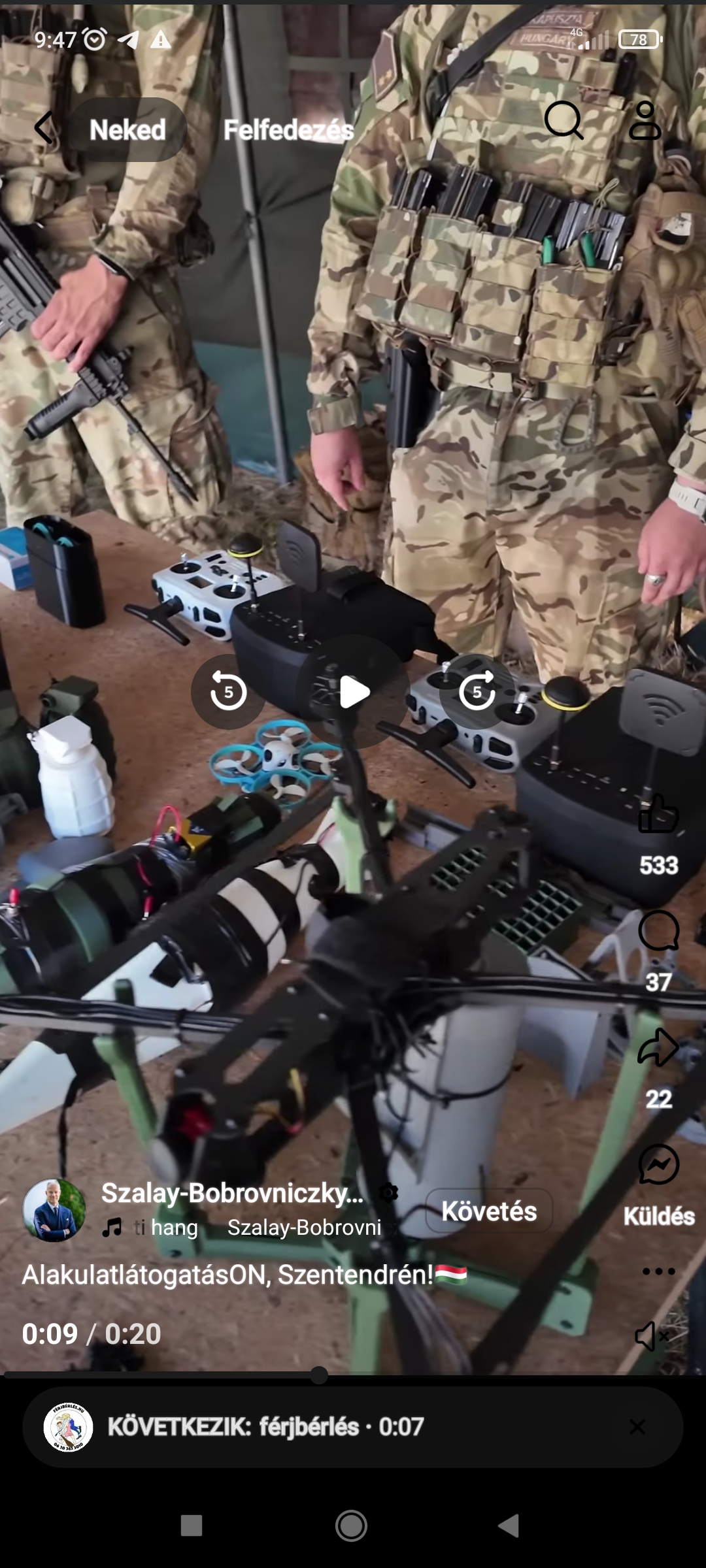

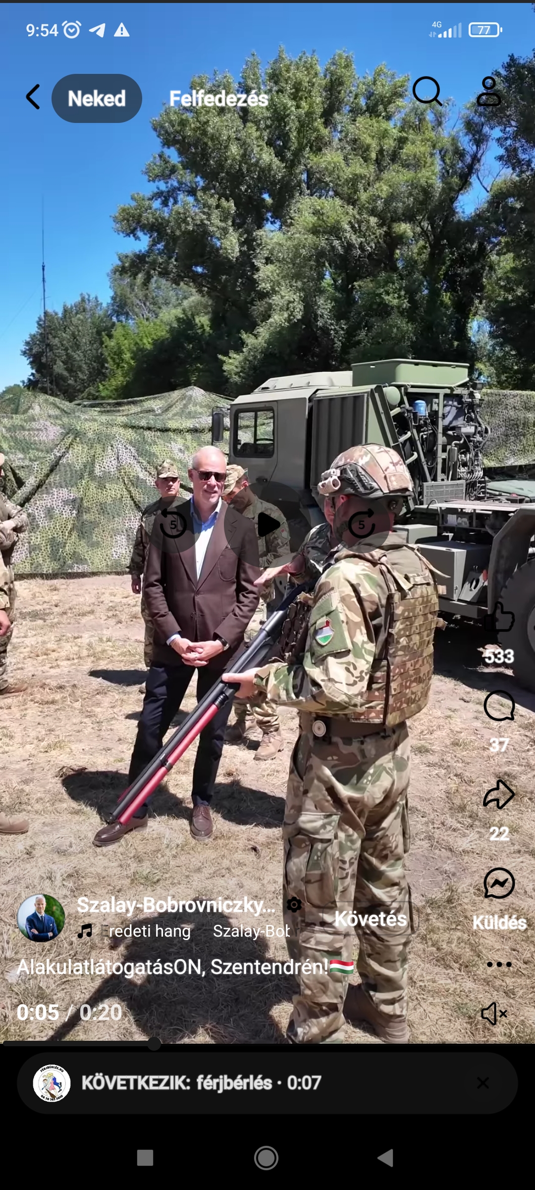

Három érdekesség.
Nagy tárkapacitású félautómata sport sörétes, gondolom drónelhárításra.
Házi kendács hatvanas aknagránát dobogató dji.

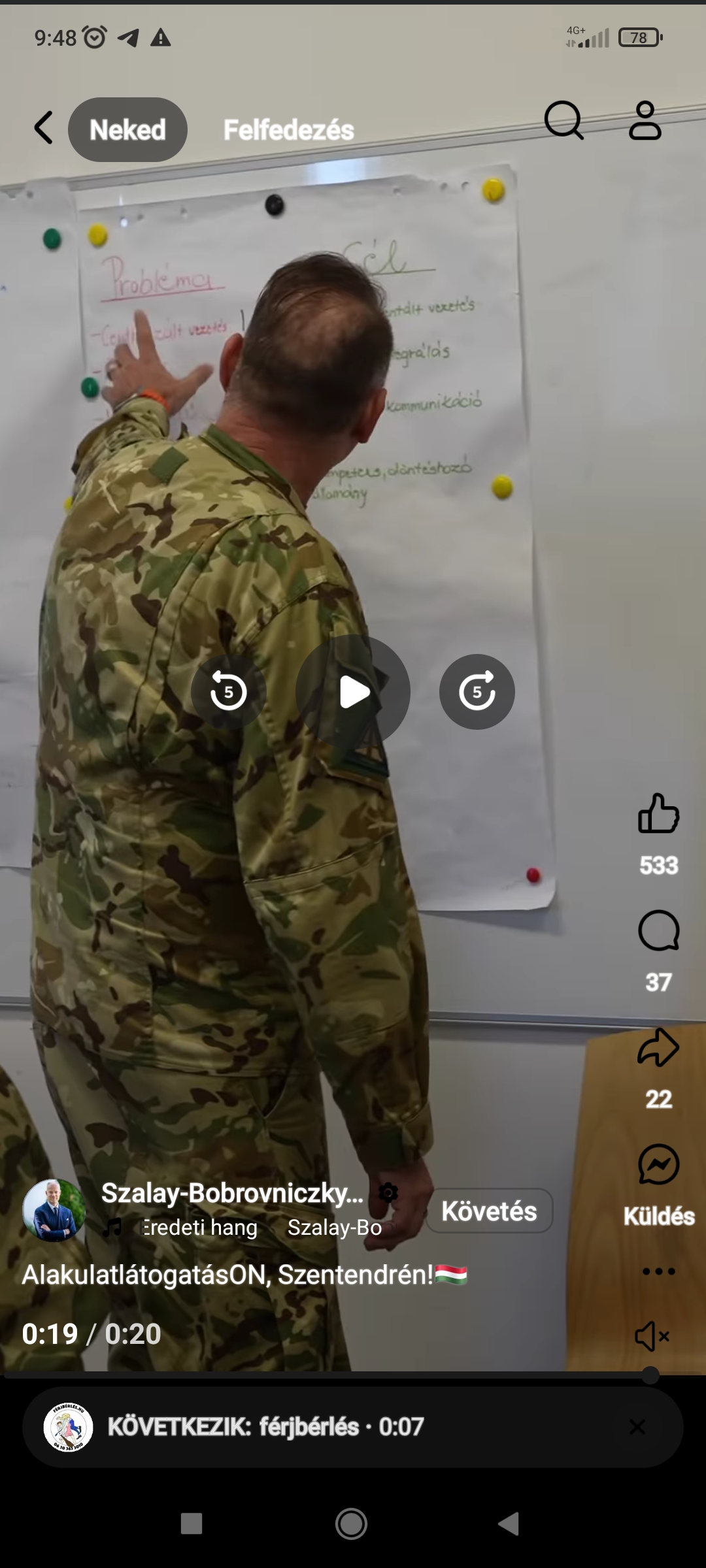

Valamilyen probléma feltáró táblázat. Valaki számítógépen ki tudná kockázni, hátha látszódik rajta egy-két gondolat?
Mar tobbszor felmerult bennem a kerdes, hogy miert "felautomata soretes"-sel probalnak dronokra vadaszni? Eloszor azt hittem a full automatat tiltja valami nemzetkozi egyezmeny, de az MI alapjan nincs ilyen ervenyben.
bel
2020. augusztus 24.
2 180
5 340
Szia,
Szabadkezbol semmit se lehet eltalalni automata fegyverrel, a dront vezeto AI meg nem annyira emberi, hogy megijedjen, ha melle lonek.
Ha megnezed a kepet, nem igaz, hogy nagy tarkapacitasu soretes fegyver van ott, kb 10 (maximum 14) loszer fer bele, amit ha kilott, akkor egyesevel kell betuszkolni a loszereket a tarba (extrem sok gyakorlassal lehet 2x2-t betolni, de csak ezert nem fognak a katonak ennyit gyakorolni). Szoval nem csak logisztikailag felesleges sokat melle loni, hanem ha 1, 1.5 masodperc alatt lefegyverzi magat a katona, akkor utana egy darabig (masodpercben szamolva eleg sokaig) csak morcosan tud nezni a dronra.
Ennel sokkal jobb, ha sorozatloves helyett minden egyes loves elott celoz egy kicsit, es igy kb masodpercenkent 4 lovest tud leadni, de sokkal pontosabban, mintha masodpercenkent 10-et adna le.
A helyzet csak kicsit lenne mas, ha lenne mukodokepes cserelheto taru soretes puska, de az ugy-ahogy mukodoket (Molot, Saiga) az ellenseg gyartja; szoval nincs (a torok gyartasuak, mint pl. a Derya igy mukodnek - ez egyebkent egy egesz friss video, kb 2 hete keszitettem az Europa Bajnoksagon).
