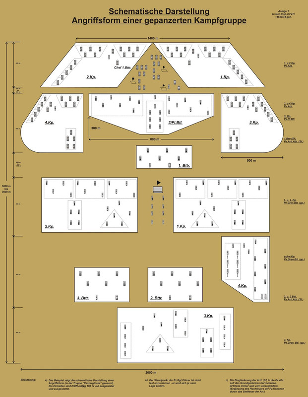

Szerintem ez a harcálláspont a front mögött sok kilométerrel fog erdő takarásában vagy álcaháló alatt lapulni.
Ha kiszúrják, akkor az hogy nagyjából egymagában áll az önmagában gyanús lesz - ha van rajta torony ha nincs!
Itt egy ugyan vh-s páncélos harcrend, de alapvetően ma is ilyenek a harcrendek (ahol zászló van a jeleken azok vezetési pontok, érdemes figyelni a távolságokat is):
Egy IFV alapú vezetés pont nem arra való, hogy abban lebzseljen a törzs. Az arra való mire a K-s szovjet harcocsivagy a BTR-80K. Harc közben a parancsnok (és pár kulcs személy), ha úgy dönt, hogy a harcrenből irányítja a csapatait akkor bepattan a vezetési pontként funkcionáló járműbe és abban lesz. Egy zaszlóalj pláne egy dandár vezetési pont nem fér be egy Lynx méretű járműbe mindenestül. Ilyen feladatra az alegységnek/egységnek kell egy nagyobb jármű ami komplett vezetési pontként fnkcionál.
A zászlóalj vezetési pont elfér nem csak félparkettások szállítójárműve, hanem kommunikációs relé/router állomásként is üzemel. Ezért hívják mobile command and communication postnak. Magasabb szintre meg kell építeni az ilyenekből (2 v. 3 -ból), seggel összefordítva, és egy ponyvával összekötött nagyobb instrumentet.
